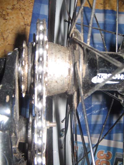

Всем привет. Такой вопрос, какие есть звезды на 18-19 зубов с широким основанием? тоесть что бы по минимому ставить проставочные кольца и что бы барабан не жрала звезда как это делают обычные тонкие звезды.

врятли найдешь. ккинг делают такие звезды на 18-19.

в кассете звезды соедены болтами
возьми нужную тебе звезду(18 или 19) и крепи ее с другими двумя болтами. получится, что нагрузка будет распределяться сразу на три сзвезды... надеюсь, ты понял, о чем я

у меня так и скреплены, только помимо 3 других более мелких звезд еще входят шплинты в кольцо.. фото ниже
Ну раз нет звезд у нас таких значит оставлю свою систему, спасибо за отзывы!
