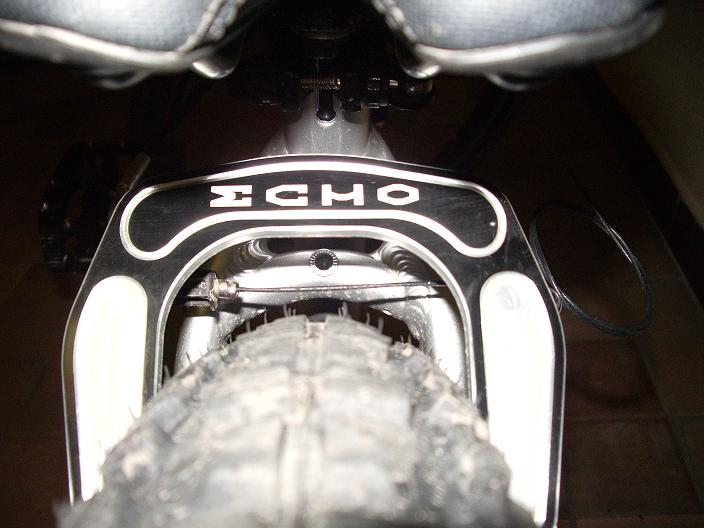

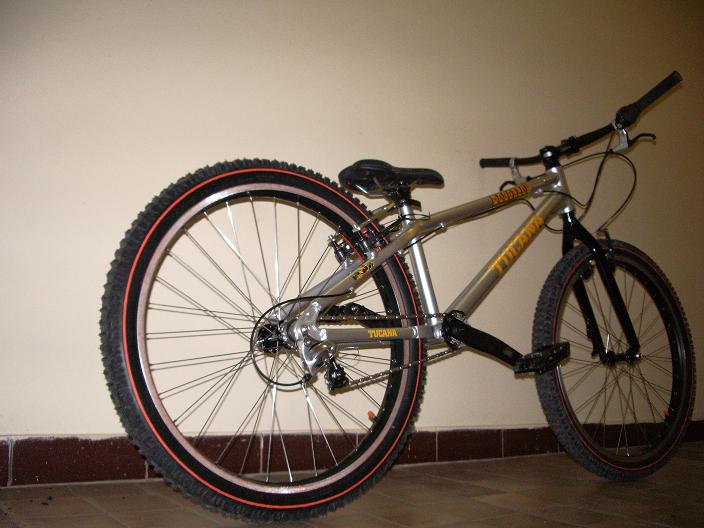

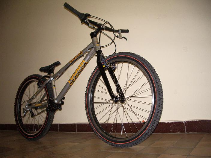

Собрал байк хорошему знакомому. С виду оч даже ничего. В действии байк просто абалденный! Чесное слово, я неожидал что байк получится с таким незначительным весом(примерно 12 кг.). Очень манёвренный, дёргается легко. Стритовые фишки как и триальные идут очень класно!
Ещё я неожидал такого торможения от этих тормозов. Катал на байке в ливень(обод, колодки, тормоза- мокрые), тормоза держали просто абалденно!
Попытался сделать на этом байке систему, в которую входят работающие передачи и фривил. Всё на байке работает супер, я доволен работой)
Геометрия байка:
База: 1085
Каретка: ~ +40
Комплектация:
Рама: Magellan Tucana
Вилка: Uragan vee+ disk
Руль: V!Z 710mm
Вынос: V!Z 110x8
Рулевая: Bike Pozitiv
Грипсы: Try All
Суппорт: Shimano Tiagra с короткой лапкой
Цепь: Rohloff
Шатуны: Try All
Педали: Wellgo B-54
Каретка: Truvativ giga pipe
Рокринг: Try All
Бустер: Echo vee
Сидение: The
Подсидельный штырь: Truvativ
Пер. торм. ручка: Shimano XT
Передний тормоз: Shimano LX
Зад. торм. ручка: Shimano XT
Задний тормоз: Shimano XTR
Переднее колесо:
Обод: Onza
Спицы: Dt champion
Втулка: V!Z
Покрышка: Maxxis High Roller 2,3
Камера:Maxxis
Флипер: Try All
Заднее колесо:
Обод: Onza
Спицы: Dt champion
Втулка: V!Z с фиксированным барабаном
Покрышка: Maxxis High Roller 2,5
Флипер: Try All
