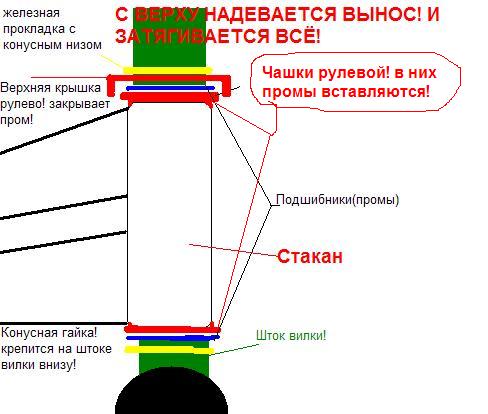

Непрочитано 02.02.2007, 01:44   # 5
вот посматри вроде на нарисовал криво но вроде понятно

BlooDsss я по твоей схеме нихрена непонял

Юран, вот тебе мой мануал:
1. Выбиваешь к чертям старый якорь (можешь вставить со стороный ног вилки трубку любую и долбануть по ней, я корь сам вылетит!)
2. Чистишь шток изнутри, но НИЗАЧТО НИЧЕМ НЕ СМАЗЫВАЙ!!!
3. Если есть возможность - покупаешь рулевую (рублей за 200, если денег больше нет), к ней в комплекте идет якорь!!!
4. Вбиваешь якорь!!! Только очень осторожно, ровно, лучше всего это делать подседельным штырем! Очень глубоко забивать не стоит!!!
5. Выбиваешь старую рулевую (там 2 чашки, снизу и сверху). Запихиваешь в стакан отвертку или типа того, по краю стакана опускаешь вниз... когда отвертка упрется - ударь молотком, потом тоже самое с другой стороны(всмысле этаже чашка, только противоположная сторона стакана). Когда чашка вывалиться - переварачиваешь раму и проделываешь тоже, только с обратной стороны!
6. Берешь новую рулевую (тут главное не перепутать нижнию и верхнюю чашки), смазываешь стакан и ребро чашки, потом прислоняешь чашку к отверстию... берешь деревяшку, кладешь на чашку так, стобы закрыть все ее грани, потом медленно и легко постукиваешь по деревяшке, чашка садится... смотри, чтобы села до конца!!! Потом тоже с обратной стороны!
7. Отдираешь конус с вилки (такая штука, которая торчит в конце штока и вставляется в рулевую), ставишь новый!!!
8. Ствишь вилку, натягиваешь вынос, смотришь, чтобы между штоком
и краями выноса расстояние было около 10мм (можно чуть поменьше)!
Теперь, смотри, если ты стоишь перед вилкой - берешься за вынос, тянешь вниз и на себя, одновременно закручивая болт, когда болт стал закручиваться тежело - отпускаешь, еще чутка подтягиваешь (очень сильно не надо!!!)
9. Закручиваешь болты на выносе (тут можно посильнее, чем сверху тот что стягивающий...)
10. Радуешься, что все работает!!!
Если хочешь получить боле подробный мануал - пиши в асю!!!
))) самое главное чтоб юран разобрался
