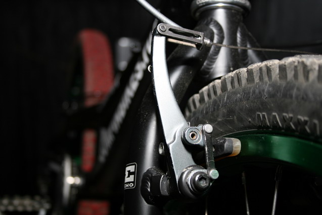

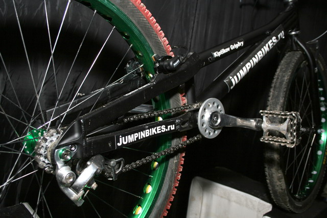

Вот, чуваки! Собрал я наконец своё чудо. Не судите строго.
Комплектация думаю что и так видна всем.
FreeWheel TENSILE (спонсорская поддержка JUMPINBIKES.RU)
Каретка BikePositive (спонсорская поддержка JUMPINBIKES.RU)
Рулевая VIZ (спонсорская поддержка JUMPINBIKES.RU)
Колодки VIZ (спонсорская поддержка JUMPINBIKES.RU)

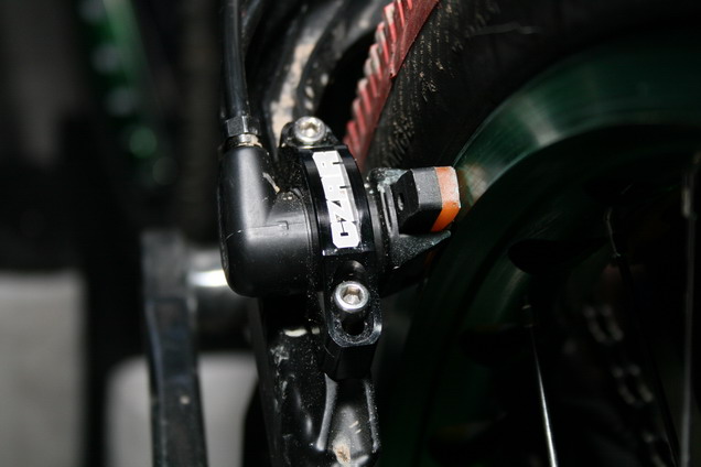

Не смотрите на магуру, на следующей недели на ее месте будет CZAR. Что бы поставить её с моими шатунами, пришлось срезать по 3.5 мм с каждой колодки, да и то шатуны еле- еле проходят мимо неё.
Не смотрите так же на натяжитель, он будет в скором времени заменен либо на ПУШКОВСКИЙ, либо на УРАГАН.
Колодки VIZ просто чудесно работают на сухом ободе!!! С попаданием воды перестают работать полностью.
Спасибо таким людям как Braza and garp[wha!dez] ведь вез их помощи этого байка не было бы.
Вилку думаю заменю на 425мм.
База 1070 в данной комплектации.
Вы даже не представляете каких усилий мне стоило достать именно эту раму, ни у кого почти в наличии не было ее, а если и была, то длинная. А я ведь как обычно уперся рогом именно в короткую.
Респект Мурбе за фотки
Респект Vampiru за колодки из полиуретана, и зведы назад.

Все нравится кроме задней покрышки и руля. ИМХО вилку не зачем менять, если он и так очень изворотливый.. то с вилкой 425мм получится чоппер, да еще и каретка +55... получится встал на заднее - упал назад... а про тачи ваще можно забыть.

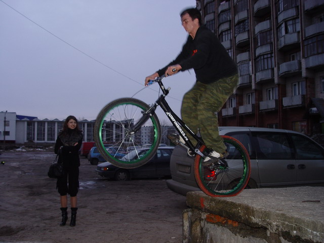

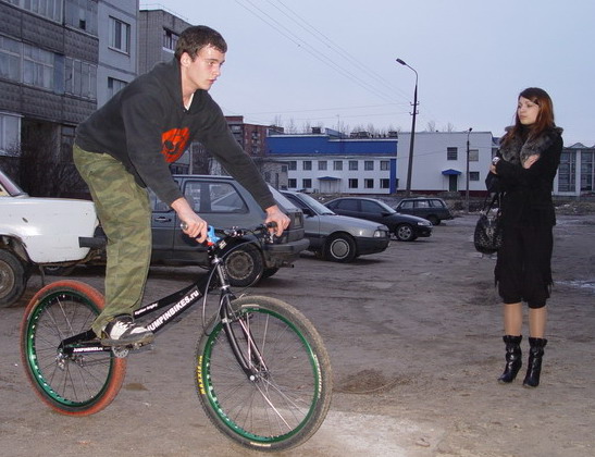

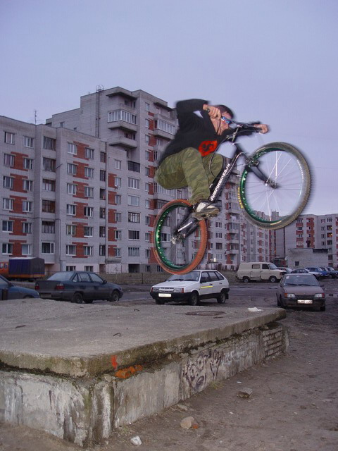

Вот немного уличных фоток.
