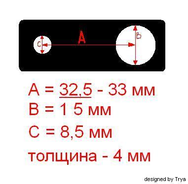

Надоели мне стандартные улитко - видные, постоянно колесо вылетает, начертил вот чертёжик кастомных "Мёртвая фиксация" ... Это под втулку эхо и раму Aorta20 и чисто под меня... Кто - нибудь катает на подобии таких?

а как ты колесо будешь натягивать?
или хочешь сделать несколько таких пластин с различными размерами А?
Сделай уж тогда такую же улитку, как у тебя есть, только с отверстиями по кругу на разном расстоянии от центра.

смысла не уловил

Блин, поставь легкие стритовые натяжители bmx и не занимайся онанизмом. Какой смысл делать фиксированные натяжители? Чуть цепь провиснет - будет болтаться....и ничего не сделаешь.
