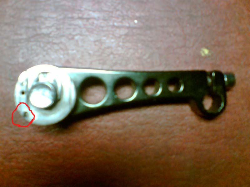

Оторвался штырь которым он за петух цепляет.
Если штырек холодной сваркой приделать он выдержит??

простите за качество, я на мобилу снимал.
Непрочитано 04.05.2007, 22:21   # 3
Тха! Зачем такие сложности?
Если там остался кусочик то выдреливаешь еговркучиваешь какой-нибудь саморез или красивый болтик и всё!
У меня на КОХХ ST он тоже выпал, так я его просто назад вставил, молоточком сильнее забил и всё!

Я его сам вытащил и без него поставил. Все норм.

у меня вообще без этого штырька однажды стояло, просто под пером был на эзоленте ластик

Теперь просто затягивай и все.

по теме: у меня оторвался он еще прошлой осенью, без него поставил, просто по-туже затянул натяжОк и все

Спасибо вам, но я пробовал его без штырька ставить, он ненатягивал т.к. вокругболта крутился.
C0sm1c
Спасибо, что нашел мою ошибку) Но мне кажется та их еще много найде, потому что я плохо знаю русский)) В школе неучил почти)
Непрочитано 05.05.2007, 12:36   # 11
Аватар для [SaNek]
Регистрация: 28.11.2006
Адрес: Питер, Черта
Сообщений: 1,013
[SaNek] вне форума
surf, он у меня тоже выпал, так я просто взял сверло на 2 просверлил поглубже, а потом вкрутил туда СПИЦУ, так как на ней резьба чуть больше чем 2 мм, затем обрезал нужнуюю длину и все.

surf
А как ты сам натяжитель ставишь?
ты натягиваешь пружину лапки или нет?
Непрочитано 05.05.2007, 16:12   # 13
Аватар для suяf
Регистрация: 23.09.2006
Адрес: Москва СВАО
Сообщений: 677
suяf вне форума
[SaNek]
спасибо за совет
Dolphin
Да натягиваю, но без этого штырька пружина не натягивается.
Непрочитано 05.05.2007, 16:32   # 14
Аватар для Dolphin
Регистрация: 25.04.2005
Сообщений: 2,655
Записей в дневнике: 8
Dolphin вне форума
Сообщение от surf
Dolphin
ты немного меня не понял.
я имею ввиду натягивать, путём поворота оси, на которой крепится первое от звезды колесико.
то есть поворачиваешь, а затем вставляешь в лапку. все это делать или плоскогубцами или небольшим разводным ключом)

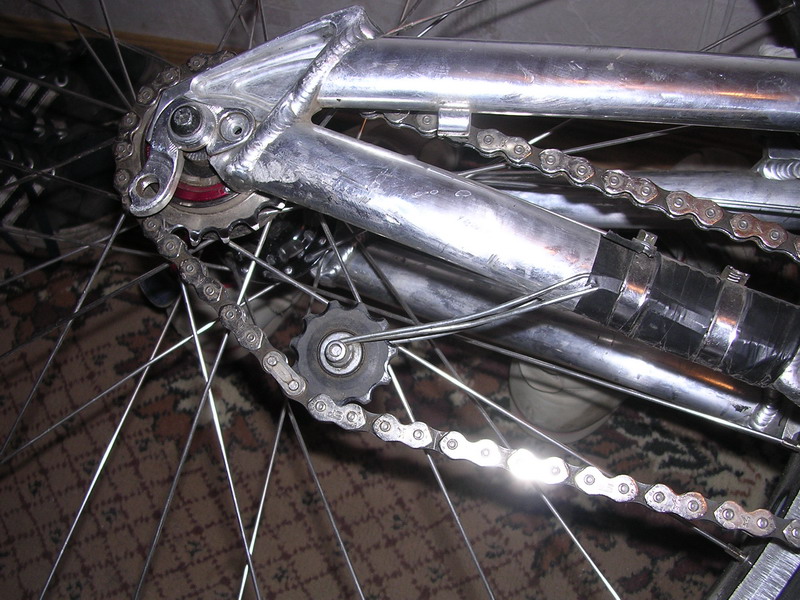

лучше заменить на вот такой . работает месяц без проблем.
4 спицы концы загнуть круглогубцами в петельки.
делее прикрепить на винт между ними ролик, и 2 хъомутиками к перу.
просто, весит ничего, НЕДЕЖНО!, не требуется петух.

<<Ky>>спс за совет, наверно так и сделаю
а натяг хороший

да хороший, меня полностью устраивает
