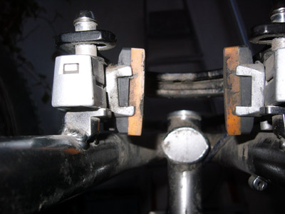

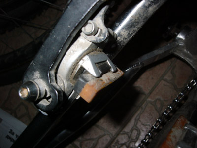

... и починить. Пару дней назад заметил, что мага стала хуже тормозить и одна колодка стерлась одной половинкой, а другая нормальная. Суть в том, что при нажатии в одном из бочков вылазит только один край колодки, а затем и другой. Как это можно поченить? Поршни смазывал, что-то не помогло.

может основа колодки повреждена?
Непрочитано 22.05.2007, 23:49   # 3
А ты не пробовал пластиковую основу подточить у колодки с той стороны, с которой она не отходит от бачка? Может быть просто цепляется? Если поршень ровно выходит без колодки, то дело явно в колодке. Тут механизм простой.

Да колодочки вроде целые, сейчас просмотрел их. На фото плохо видно, но нижняя часть левой колодки на второй фоте очень сильно стерлась из-за этого.

Проблема в том, что колодки использую эти уже где-то год или пол, раньше они выходили нормально. Видимо, что-то с поршнем. Хотя тормоз не течет, следов масла нету.

Скорей основа диформировалась.Я на это кстати не очень обращаю внимание.
Непрочитано 22.05.2007, 23:55   # 7
Сообщение от Ivan K
А почему бы не снять колодку и не нажать на ручку? И посмотреть все-таки, ровно ли ходит этот самый поршень.

что за колодки-то?..... явно колодка цепляется

Как поршень может ходить криво!!!!
Иван не кампастируй мозг,почисти просто,наверняка там всё гавном зарасло...а если не поможет калодки нада по краям напильником подточить!

С поршнем все нормально, у тебя погнулась алюминеваня направляющая
либо ее выгибай назад либо колодку подточи

Сними магу, сними колодки, опусти ее в тазик с теплой водой и как следует надрай бочки, поршни Фэйри, так чтоб заблестели!
Вынь, высуши, нажни на ручку и по 2 капли жидкой смазки на каждый выдвинутый поршень.
Ставь и катайся!
1000 раз была такая проблема.

Тем более, даже по фоткам видно, какая у тебя там ГРЯЗЬ!!!!
