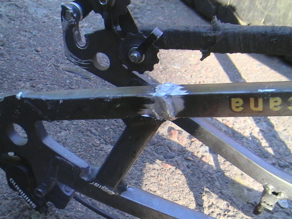

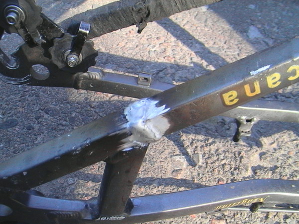

собственно вот
зы стоит ли мне продолжать катать на диске или поставить на время vee

Лучше раму смени. Вареный алю все равно скоро сложится. Но на диске точно катать уже нельзя.

чувак, постучи мне в аську, я расскажу как продлить этому перу жизнь примерно на год....

Заварено очень ужасно и неграмотно,поэтому если хочешь реально продлить жизнь раме,то пиши Water, так как здесь помогут ток правильные стяжки!

Ба. И даже пластину никакую не приварили? Не говоря о косынках(щеках)..

Такая заварка на один день. Прокатись и вечером ты увидешь трещену.

Аргон в печь по шву трескаться будет
У нас чувак заварил перо , жжог трешена пошла опять варил всеравно
меняй раму на Зу питбуль 07 с горизонт.дроп аутами

Вдоль рёбер трубы сверху две пластины приварить, а снизу косынку. И всё будет ездить. Швы только вдоль трубы надо варить. А при таком варианте- хана при первом же прыжочке. Оторвёт рядом со швом.
