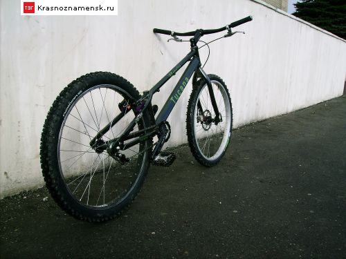

По умолчанию моя изумрудная птичка:)
Рама Magellan TUCANA
Вилка со Старка ТТ 06
Рулевая bike+ (интегрированная)
Вынос PAZZAZ (длина 120,подъём 20,стандарт 31.8 )
Руль PAZZAZ (31.8,длина 71-72 см)

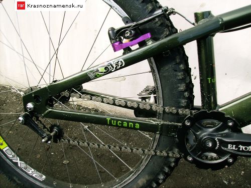

СИСТЕМА:
Каретка NECO (вроде 3 прома,ось 128мм,ISIS)
Шатуны FSA ELTORO (175 мм,ISIS)
Звезда 22 зубца
Педали VP (с двойными рамками)
Фривил АЦС
Цепь KMC COOL
Натяжитель фирма Х/З,похож на эховский
Рокринг TRUVATIV
Заднее колесо:
Втулка QUANDO TX (под фривил,на 2 промах,32 отверстия)
Обод DX 32
Спицы DT чемпион 2.0
Камера MAXXIS 1.95
Покрышка NOKIAN NBX 2.5
Переднее колесо:
Втулка NOVATEC (под диск,под эксцентрик,32 отверстия)
Обод DX 32
Камера MAXXIS 1.95
Покрышка IRS MYTXOS XC-2 1.95

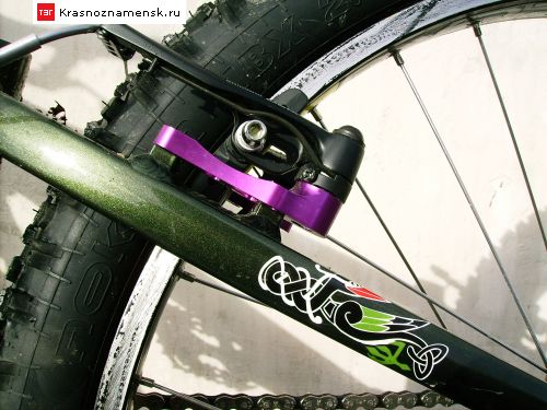

Тормоза:
Переходники ZHI (магура--->VEE)
Тормозные ручки Shimano Deore
Задний тормоз Shimano Deore
Колодки к заднему тормозу ASHIMA
Передний тормоз AVID BB7 6[/b]

неплохой)
а перед ен тяжеловат?)

дх 32 на перед.. зачем?
байк симпатичный

колесо вместе с покрышкой весит примерно 1950гр.,мне это колесо не кажется тяжелым.
Почему DX 32?.....мммм....ну я просто люблю крепкие байки

переднее колесо тяжелое) однозначно надо полегче)

ну хотя бы на морде обод просверли, а то уж совсем жесть) ну и нафига такой цвет переходников на вии тоже непонятно... а в целом нормально смотрится

понравился, но обод передний поменял б... хотяб на дм24...

карасивый, только вилка старк вроде..? тут не раз писали что складываются быстро

Нах ДХ спереди???

Просто и красиво! Но передний обод...крч сам знаешь

байк понравился, если сзади колодки обычные, то срочно заменить на полеуретан (например) и будет зыба)))

байк супер, дх32 неменяй! всё нормуль, тока ябы оба, покрасил бы в 1 цвет!

красивый байк... тока из-за ДХ-32 спереди и задней покрышки он весит просто до фига!!! колеса оч тяжелые получилсь.... хотя бы зад покрышку поменяй, а то НБХ 2.5 весит наверно 1.3 кг, если не больше(в сравнении швальбе весит ~900 г)

да, кстати, хотелось бы узнать, сколько весит байк
