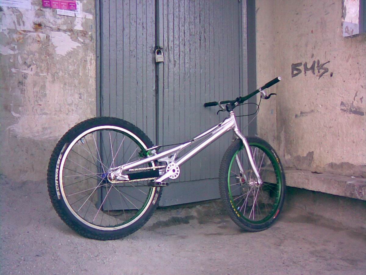

рама зуу 06 лонг
вилка хай фай
рулевая фса орбит
руль зуу
вынос эхо 130-15
магура-бустер эхо
бб7 203
перед; эхо обод-втулка царь,ларсен тт,dt champion
зад; эхо обод,крис-втулка,big betty, dt champion
каретка токсин 128
шатуны тенсаил 175
педали веллго магний промы...
цепь кмс 710
ручка тормозная хт
ну и остальное...
фота какашка...но зато там отчетливо видно соотношение 16-14 и ЦЕПЬ Без натяжителя...сайд то у меня вправо

EveriyS вне форума
красавец!
зы: а где натяг цепи ???
Непрочитано 04.08.2007, 00:42   # 3
ох красиво смотрица)) поздравляю))
Непрочитано 04.08.2007, 00:50   # 4
А чё такое лёгкое соотошение? Если спереди 16, то с зади 13 должно быть А вообще-то это не очень хорошое соотношение, так как процентаж порвания цепи увеличивается
А так байк суперский

легкое?
вообще то оно труднее чем 18-16...
Я катал на 18-15.После первого дня катания окуел просто...16-14 жжет!!! Но уже на второй день порвал цепь...расклепалась по ходу (звено вылетело -так что не знаю причины...возможно ударил механически у меня бывало такое)
Натяга в том то и дело что нет!)))
Натяг цепи хороший вообще идеал...как на гориз дропаутах...у нас так многие катают!
Цепь долго растягивается...так что все хорошО!
даже тач порезвее стал!

круто! кажется что впереди 24" а сзади 26"

цепь из полузвеньев?

на тт была да...но она растанулась за 1 неделю...Воткнул кмс 710-и 1 полузвено (они отлично сочетаются...по ширине одинаковы...) и все на 2 месяца хватило! потом продал тот вел..
А на зуу стоит 710 кмс...но без полузвена...не понадобилось.

Weeler&TRIAL, расскажи, какая у тебя щас цепь стоит на Зу, и как ты добился такого натяжения цепи без натяжка?

Как цепь стоит?
Стояло 18-15 вривил спереди...цепь немного провисала...на миллиметр бы были длинее перья хорошо бы встала...поэтому катал с переклом-нятяжителем вообщем.
Когда поставил крис (я сообственно 16-14 поставил не токо потому что надеялся на то что цепь хорошо встанет ( не зря надеялся) а потому что передача хорошая! ) )
ну вот натяг цепи очень хороший...не висит не болтается...все как надо!
Чуть растянется-новая цепь...ну 2-3 месяца не растягивается...
710- хорошая цепь....ну вот! что тут еще сказать!
А вообще береш напильник если не подходит (например если колесо стоит и цепи чуток не хватает- пропиливаеш круглым напильником на который 10мм...(толщина оси) вперед немного...и все! У нас так катают почти все! ну почти....Токо надо аккуратно и с обеих сторон одинакого...колесо не куда несдвигается!!!!!!!! и когда его ставиш даже как щелчок такой...
ну мне повезло обошлось без этого!

нет не рвалась))
после 2 недель я ее "выкинул" с вела...растянулась...!
Шас на ней катает паренек-у него вроде не разу не рвалась.
Вообще не вижу смысла ее ставить(растягивается моментально!-какой там 2 недели...уже на второй день чувтвовалось что растягивается потихоньку) ...береш цепь кмс 710 и если надо немного укоротить (звено родное получается как 2 халфлинка) просто убираеш родное звено и ставиш 1 хелфлинк и получается чуть короче цепь....или наоборот если надо удлинить!
все просто! токо с кмс 810 не стоит пробовать (хреново получится)....она уже а сам халфлин широкий,с 710 гораздо лучше сочетается.
