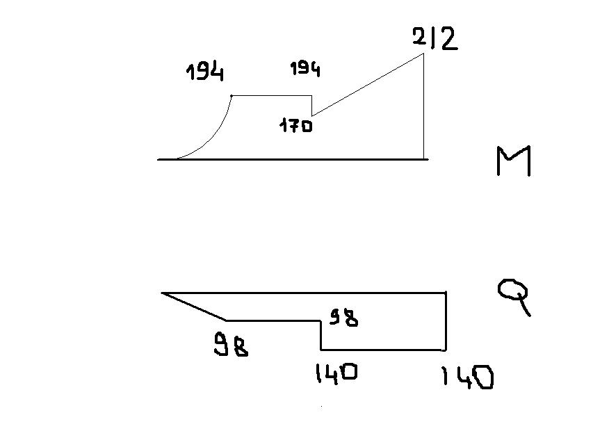

пиплы,плиз,помогите решить задачку и вопросик))
задача-
вопросик-
Совместное действие изгиба и кручения.
огромное спасиб заранее...

5 мин))) засекай...!
тока в пэинте качество эпюр неочень бует... надо будет решение... ася тя спасёт) 386-439-549

сопр

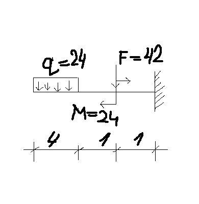

а вот если такая вещь

и что от этого поменялось?! тебе тоже эпюру нарисовать?!

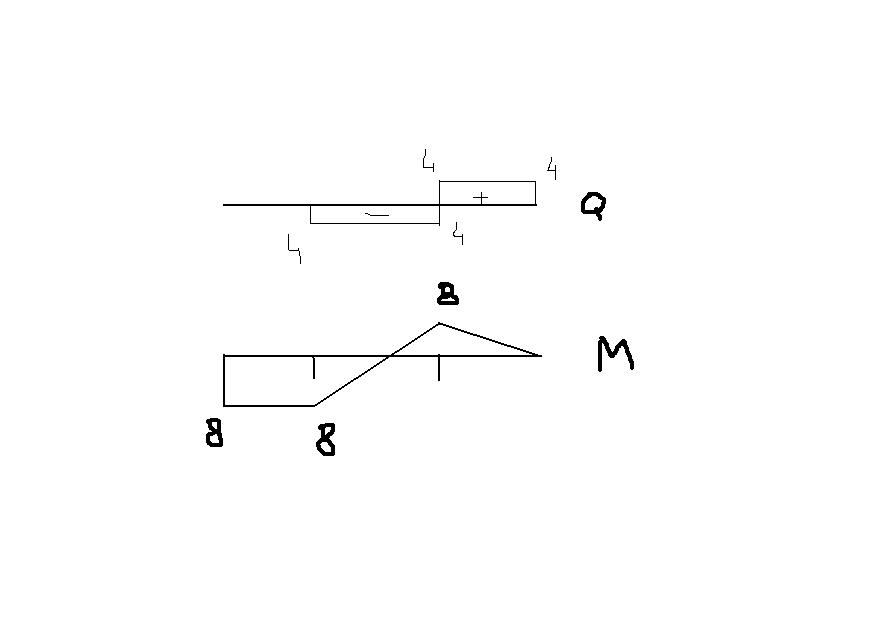

ну я сомневаюсь по поводу распределённой нагрузки)
нарисую Мх тока....пожалуйста)

сопр

Duck вне форума
Спасиб)

пацаны ёпт)) на первом рисунке неправильно построены)
Непрочитано 30.10.2007, 02:46   # 15
Аватар для xopow
Регистрация: 22.04.2007
Адрес: самый ЮГ СПб - Купчино!
Сообщений: 377
Байк: mod. fluo green rims.
Отправить сообщение для xopow с помощью ICQ
xopow вне форума
в чём неправильность?
