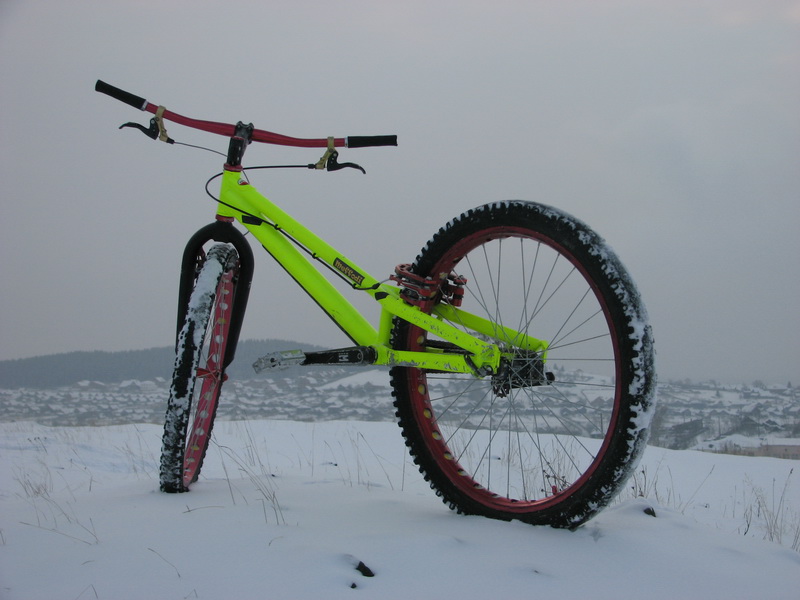

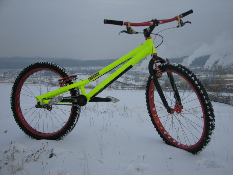

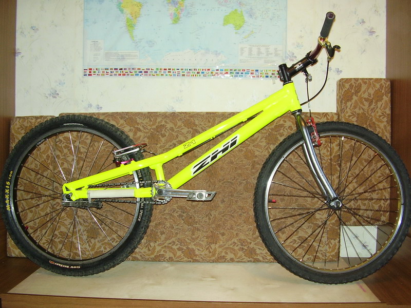

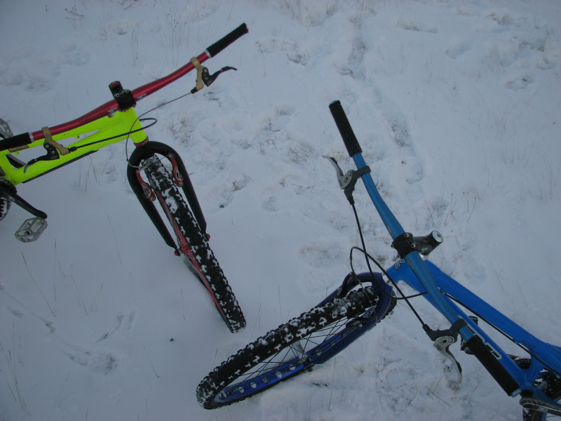

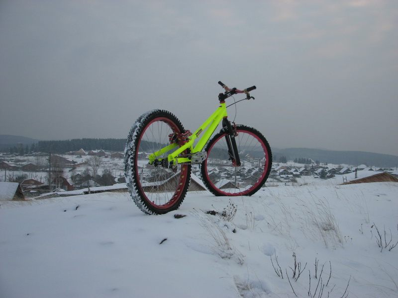

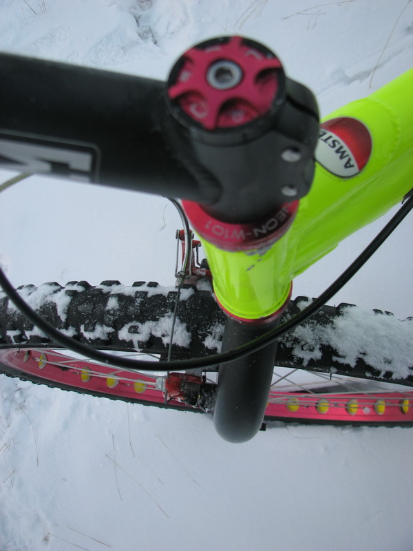

Вот решил показать свой байк! Раму купил в мае, сначала вел выглядел не очень, но сейчас...короче цените! Там ещё есть фотки с велом брата...( http://biketrials.ru/board/viewtopic.php?t=38845 )
Комплектация:
Рама ZHI Z1 Fluo
Вилка ECHO URBAN Black
Руль ECHO Flat
Вынос ECHO HI-FI
Рулевая NEON
Грипсы ECHO
Переднее колесо:
Обод ECHO
Втулка ZHI
Спицы DT
Покрышка Kenda Kinetics 2.1
Флипер жёлтый
Заднее колесо:
Обод ECHO
Втулка Shimano Deore (фиксированная)
Спицы ХЗ
Покрышка NOKIAN Gazzalodi 2.6
Натяжитель самопал, смотрится не очень, но свою функцию выполняет на отлично!
Флипер жёлтый
Шатуны ECHO
Рок CZAR
Фривил Tensile
Каретка Труватив
Педали VP платформы
Цепь KMC 710
Передний тормоз:
Ручка LX
Vee, хз чё за фирма... написано INTOX, но мне нравятся
Задний тормоз:
Ручка LX
Переходники ZHI
2 бустера за 250 руб
Спасибо Crazybike за подовляющую часть компонентов!

Понравился)
Система тормозов и бустеров порадовала

норм. но с бустерами чет как то хз. не понравилась идея

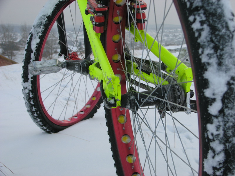

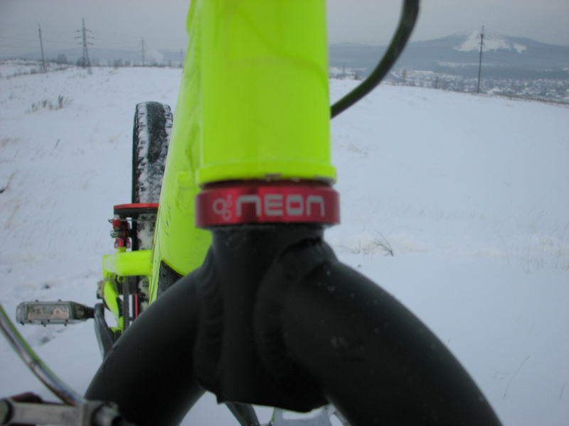

имхо крышечка на выносе по тупому сделана. получается что она зажимает( ну давит на колечко ) своими выступами. и походу дела без дополнительного колечка необойтись. по моему бред
без колечка не зажать получается.

Сообщение от vampir
когда их два жёскость намного возрастает, но это на время, за не имением нормального бустера, потом Жи наверно поставлю.

Сообщение от vampir
можно и без кольца, я сначала без него ставил, но штока мало отпилил, пришлось всё-таки поставить ...

следующий этап апгрэйда надо начать с задней втулки) а то Диор это как то неочень серьезно,хоть и фиксированный.

И я так думаю, что первое, что надо поменять, так это втулочку, так как я таких парочку сломал и друзья ломали Чисто ось ломается, а потом всё выходит из строя.

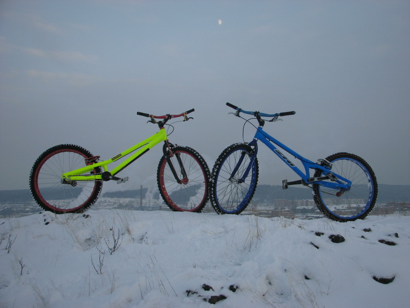

понравилась фотка "Красавцы.jpg" , 2 вела и луна
