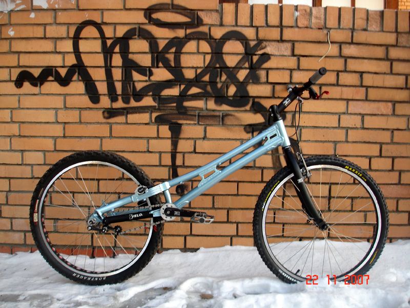

Всем привет! Думаю, что для развития и лучшего понимания зависимости поведения байка от его геометрии и прочих качеств, как и в любом другом деле, необходимо эксперементировать.
Дальше инфа для тех, кто еще не определился с выбором геометрии или находится в творческом поиске.
Геометрии ниже приведенных аппаратов рассчитаны, как мне кажется, на тех, кого интересует, в первую очередь, классика триала. Надеюсь, это кому-либо поможет сделать свой выбор +)
Мой первый байк имел гео: 1100\387\+35\71,5, вилка 400 мм, вынос 120*15 (http://biketrials.ru/board/viewtopic.php?t=35113).
Это второй байк. Его гео такая: 1100\375\+60\72, вилка 400 мм, вынос 145*25 (вынос взял специально повыше под высокую каретку)
Рама: Stark NS-26
Вилка: ECHO Pure
Вынос: ECHO Hi-Fi 145*25
Руль: Pazzaz
Рулевая: FSA Orbit XL 2
Каретка: Truvativ GIGA Pipe DH (128мм)
Шатуны: ECHO (170мм)
Фривил:Tensile (6 гр. свободного хода)
Цепь: KMC 810
Пер. тормоз:
Avid SD-7
Ручка SD-7 SL
Колодки Jagwire (красные жесткие - классное торможение с гриндом)
Зад. тормоз: (Прокачан Jonson`s Baby «мягкость» )
HS-33
Рычаг ECHO + Сексапильная крутилочка от H.E.N. (поддержим отечественного производителя! :clap: )
Колодки KoxxBloxx
Пер. колесо:
Обод DM-24 + гринд
Втулка Chosen (2 прома)
Спицы DT 2.0
Покрышка Maxxis High Roller 2.1” 60а (кевлар)
Зад. колесо:
Обод DX 32 + гринд + немного гудрона
Втулка ECHO (фикс. шлиц)
Спицы DT 2.0
Покрышка Bontrager Big Earl 2.5” 50а по центру, 60а по бокам (кевлар 700г)
Спасибо всем, с кем я советовался по выбору нового железа и резины и большое спасибо Сереге (Only), Саше (mr. Shimansky), Юре (CMeNiM TeMy) и Вове (ECHObike) за железо!

Хз,а мне не оч цветовая гамма приперла,да и вынос через чур высок и длинен,рама и без того очень длинная! И не какой классикой здесь и впомини не пахнет,так как гео рамы слизана с Гу 06 лонг,кот в свою очередь идеален дл я дроп-гепов!
Ну если твой рост канешн порядка 190,то все норм!
Короч отличная рама,с хорошими новыми компонентами-всегда в радость,жги!!!

Классикой я, в данном случае, обозвал стиль, предполагающий меньше вертлявых (возможно перенятых из стрита) фишек, и больше сайдов, тачей, хуков и прочих мордообразных. (в отлчие от коротких рам)
Конечно ни о каких жестких границах в стиле катания на разных геометриях не идет, не дай божок. Это только мои размышления.

ХароФый! И цвета порадовали... а ТО этот золотой слишком притарно смотрелся! И навеска грамотная...
вынос тоже менять буду на более высокий... типо как у тебя....
кст. он у тебя не 145 у это они на сантиметор кароче ) я сегодня свой померил вместо 130, 120 показывает!
