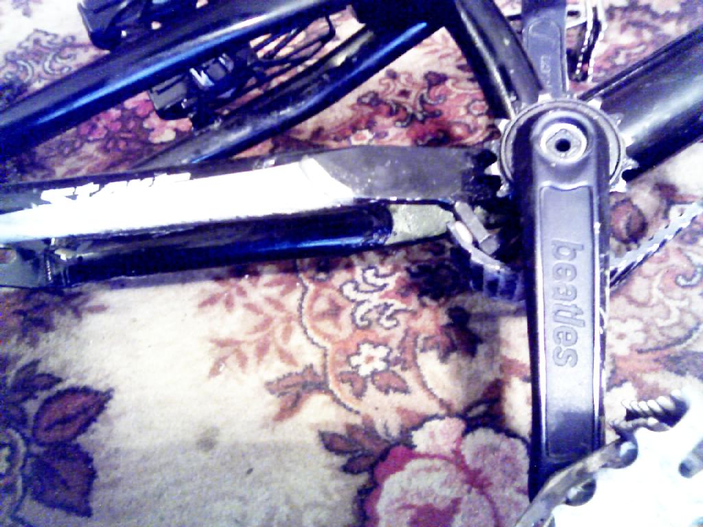

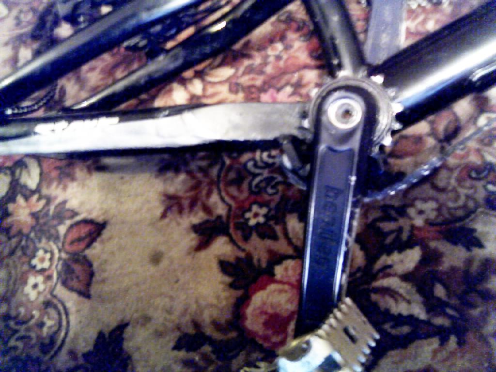

Ну вот и мой гавеный фривил начал скакать. Решил снять посмотреть, неполучилось..Неподскажете как снять это??? Я даже шатуны не смог снять...болты все выкрутил, молоточком постучал... всёравно мёртво сидят.

для этого есть такой девайс за ОЧЕНЬ БЕШАННЫЕ ДЕНЬГИ-в 100р называется он Съемник шатуна!

Нужен съемник для шатунов под квадрат.

На Старк Моде 07 стоит очень говёный фривил с 2мя собачками.. Беречь его при снятии - бесполезное дело, тот же АЦС в 100500 раз лучше.
Итого: топаешь в веломагаз, там покупаешьсъёмник шатунов, стоит рублей 100-200, мб чуть больше. Снимаешь шатун с фривиллом..
А дальше по возможностям.. Самое простое - аккуратно разрезать болгаркой фривилл, стараясь не задеть резьбу на шатуне. Жалеть этот фривил, ей-богу, не стоит
Потом купи ацску.. Только с ним у тебя будет один косяк.. Когда ты его поставишь на шатун, то он будет задевать за каретку.. Т.к. дефолтная каретка на старк модах - 118мм вроде бы. Тебе придётся купить каретку под квадрат на 128мм. Стоит в районе 500 руб.

Сьёмник (только оуратно закручивай ,на шатуне нежнаю резьба !) + сьёмник фривила = вот и всё . Я думаю по цене выйдет в 350-450 рэ !
