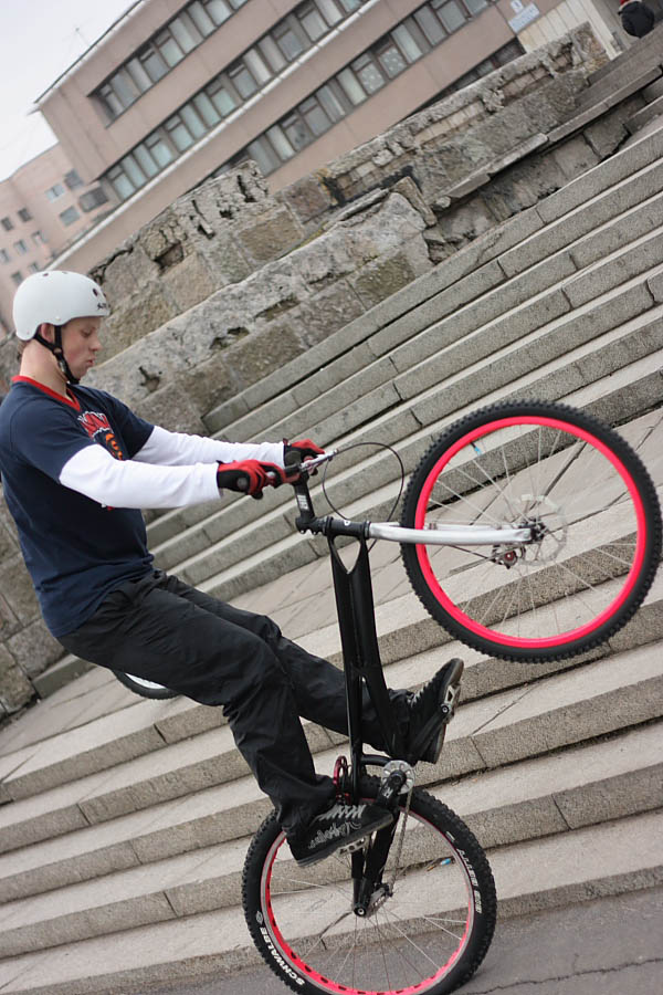

Или вот такой самому сделать или попросить кого-нить выточить,это пластинка из алюминия толщиной 3 мм с прикрученным к нему роликом от просто натяжка на одном конце,ну другом приварено к ней кольцо,по размеру чуть-чуть больше диаметра оси самой втулки фикс,или просто можно сделать все из одной пластины и высверливать дырку в нем под ось втулки,и поставить проставочные шайбы,регулируя ими место,где должен находиться натяжок,он надевается просто на ось втулки фикс и натягивается пружиной,вообщем конструкция по типу ПУХЪовского,она легче по весу,проста в изготовлении,работает безотказно и можно смело мочить сайды не боясь сломать или погнуть петух,и самое главное ПОДХОДИТ ДЛЯ ФИКС ВТУЛОК НЕ ПОД КАССЕТУ ,сорри что нет фоток более подробных

Спасибо за совет...правда сайд я делаю в другую сторону, но всё равно как-то один раз сумел его оторвать
