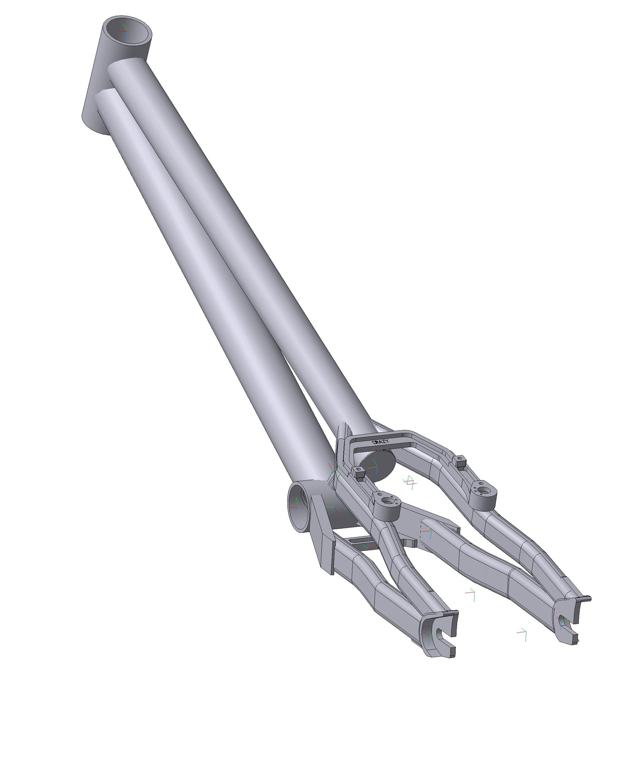

Представляю прототип мод рамы с в вареным бустером на который можно устанавливать и магу и вее.

Сам рисовал?
идея бредовая чесно говоря...зачем вии???для тех у кого нет денег чтоль???рано или позно он всерано купит магу!а разрабатывать раму для этого раму-бессмысленно когда есть переходники!

Задумка предназначена для эффективной работы вибрэйков которые ты можешь поставить на зиму, и никаких переходников.

Вибрейки нормальные на мокром ободе с гриндом работают намного лучше чем мага с любыми колодками...

а у тебя есть бобло на ручку и рожки Avid Ultimate?
бред! можно сделать офигенный тормоз и на обычных деорах, от самих тормозов не много зависит. всё дело в колодках ну и тросик с рубашкой норм поставить, чтоб упор был.

http://www.crazybike.ru/index.php?op...id=15&Itemid=1
это?)

Молодцы! Еще бы креп под диск + можно крепы под бэш аля кокс хтп и эхо лайт.

То же буду рад статейке в Mountain Bike , но после того когда доделаю до конца эту модель. Я хотел добавить плавающее крепление под диск, а так же различные косынки и бэш. Ну и услышать каких то советов от пользователей Бт.ру.

Заднее ухо крепление маги надо подпиливать чтоб оно было квадратным а не каплевидным, а то крепление маги не до конца сядет.
