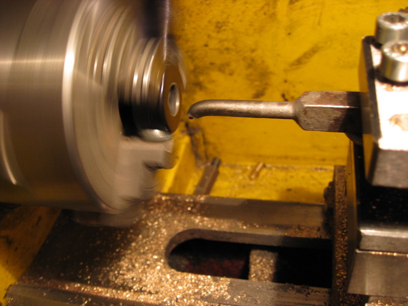

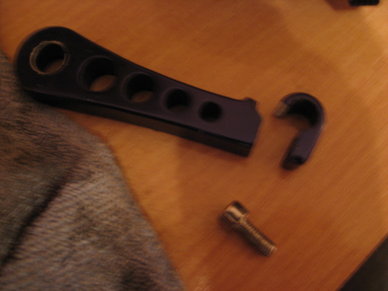

Когда сегодня катались с Ёжиком сломал двухроликовый натяжитель причём не просто погнул а именно сломал..

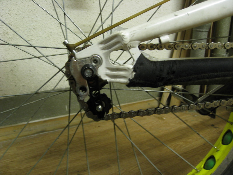

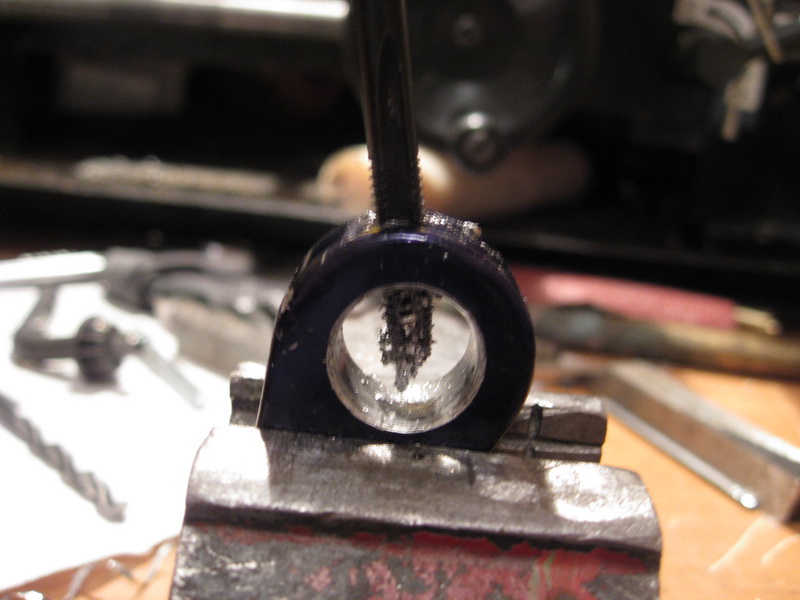

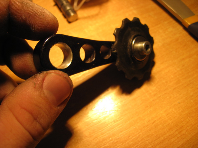

Приехав домой решил поставидь старый однороликовый натяг, но тут на глаза попалась фотка натяжка от Пуха Решил значит я сделать из остатка старого натяга нечто похожее на натяг от Пушка
Сел я за токарный станок и напильник и через 30 мин всё уже стояло и работало...
ЗЫ Резинка стоит временно для проверки работоспособности натяга, завтра утром поставлю нормальную пружину.

Нужно убрать одно звено на цепи, потомушо щас выходит шо цепь мало охватывает звезду, да и немного длинновата и будет отлично

Молоток,отличная идея,у меня натяжок работает по такому же принципу,только Пинигин выточил мне такую пластину,и обязательно укороти цепь тогда он уйдет под перо вообще,и его никакая грань не достанет тогда,и звезда больше проживет,так как цепь будет работать по большей поверхности звезды...

А натяжитель нормальный. Осталось пружинку барабанного тормоза поставить и катать, катать, катать.
