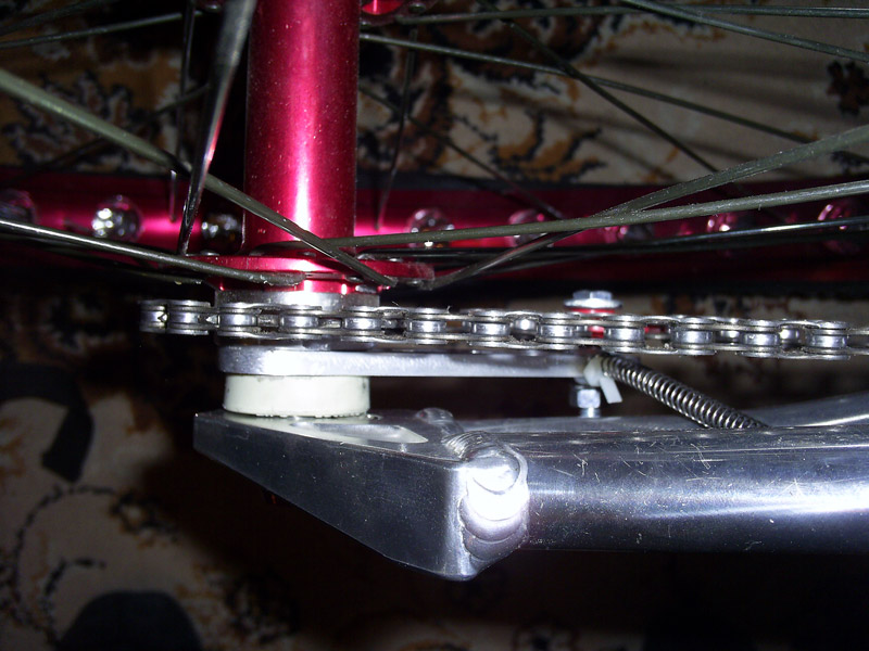

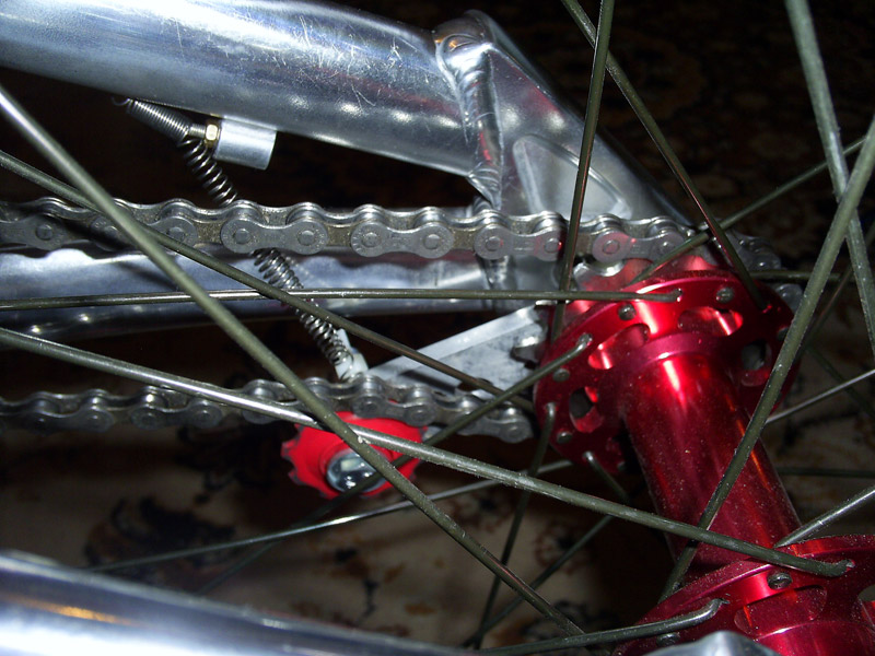

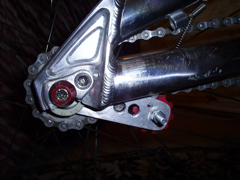

Вот, зацените, сделал натяжог! подобие денговского, но не фиксированный, натягивается благодаря пружине, вообщем вот фоты, можт комута понравится моя идея...

Фото гивно,по ним никуя не видно,по какому принципу он у тя нефиксируется намертво дропаутом???Что за прокладка зажимается между натягом и дропом(это не пром)?? Какого кода у тя втула 7го или раннего,у них оси различаются!?
Непрочитано 07.02.2008, 19:36   # 3
Все прекрасно видно,нормальные фотки,у меня такой похожий стоит,только мне Пинигин сделал такой,по моей просьбе,Kissa! эта проставочка,чтобы натяг не ползал по оси...что могу сказать,сам использую такой,неубиваемая конструкция

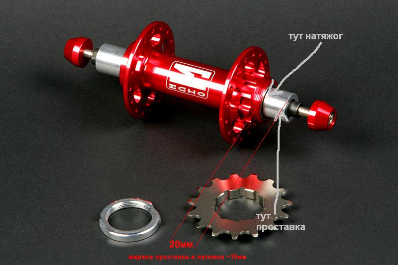

втулка 07, не фиксируется так как он не на оси!
вот фото, так понятно?

Короч в твоем случае все ясно, у тя натяг надевается на алюмин цилиндр-проставку, У Хирурга же совсем другая конструкция!!!!Кот Пинигин мож осуществить ток на втулах раннего года выпуска!!! Твоя идея мне понятна и имеет место быть,оч разумно!
В своем же случае имея такую же втулку и стандартный эховский натяг,вынужден был заказать у токаря,спец проставку,кот одевается на ось и распирает пром и дроп,благодаря ей,расточенный эховский натяг, тож свободно трансформируется в пружинный,над буд тож фотки потом скинуть))

! круто но я бы ещё цепь удлиннил чтобы натяг прятался под перо и его невозможно было бы разбить о борт!
Непрочитано 07.02.2008, 19:53   # 10
Сообщение от @Gudron
У меня так же стоит,достать его о грань просто нереально,на сайде на перо сползаешь,натяжок никак недоступен,проверено...

впринципе можно... но я делаю сайд влево, поэтому мне не так страшно

XIRURG
У тебя цепь вниз оттягивается, как и везде.
А тут - вверх. Хорошо, если это работает.
Хомутик - жесть, замени его. 100% скоро порвется.

да! хомутик на время поставил! ндо будет из проволки чтонить сделать....

Походу сломается когда на него приземлишся (в отличии от пухъ натяга) цепь не даст натяжителю зайти под перо ВОТ

ну как уже было сказано если удлиннить цепь, то всё спрячется под перо
