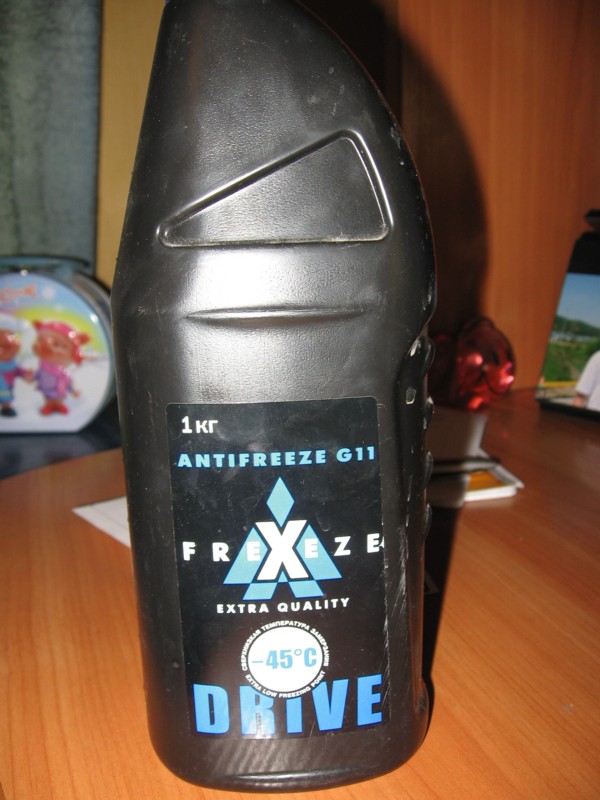

чистый антифриз думаю нармально будет
Так вот я хочу узнать какой, у кгог-то текла, у кого-то нет. Вроде парень из Челябинска писал, что на антифризе давно катает, но я забыл ник, и не могу у него спросить.

мачо
Аватар для delight
Регистрация: 09.05.2006
Адрес: Петербург
Сообщений: 3,358
delight вне форума
ня

Это тот, которым у тебя сперемешку с водой мага была прокачана? Блин, испытать бы на ком-нибудь сначала...

delight
У меня шампунь такой... отлично обода от грязи и жира отмывает!

Сообщение от Steppen
delight
попробуй памой таким антифризом...
Сообщение от rastayak
о_О фигасе. зачем на ком-то то? да этим.

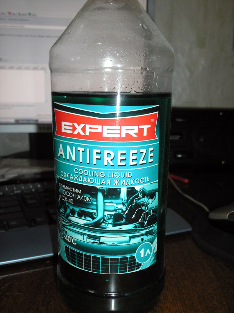

весь Челтриалс катает на антифризе даже летом, летом только разбавляем его водой на 50% и то не всегда, ни у кого мага ни разу не потекла из-за этого, у меня лично мага живет не больше 2-х лет, потом что-то ломается и не всегда это протечка, бывает просто механическое повреждение, последнии разы прокачиваю вот этим антифризом, стоит около 60-80р. вроде
