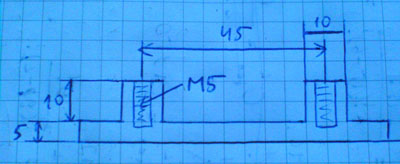

Напишите плз, кто знает, размеры креплений для маги на 4 болта!!!

ВСЁ!!! штоб самому вытвчить
Непрочитано 16.02.2008, 18:59   # 4
хех , я сам только сегодня доделал свои 4болт крепы)
только вот делал практически на глаз , ибо под рукой были
готовые крепы с рамы , если надо могу постараться измерить .

Измерий плиз!!!
Непрочитано 16.02.2008, 19:20   # 6
ну вот на скорую руку чертёж)
в ширину эта конструкция тоже 10мм .

я себе делал с 4 болт на 4 болт (со смещением в 1 см)
чтоб магу ставить на узкий обод чтоль?
между моими 46мм....но 1мм в пределах погрешности
автар, а тебе зачем нужно? какие крепы точишь?

katze
там не 45, а 46мм
Непрочитано 16.02.2008, 21:08   # 13
2 BrickTop да , мне тоже для смещения надо)
я с дропаутами похимичил и возникла надобность передвинуть.
2 Vaillante ну у меня 45
