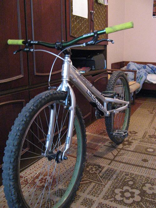

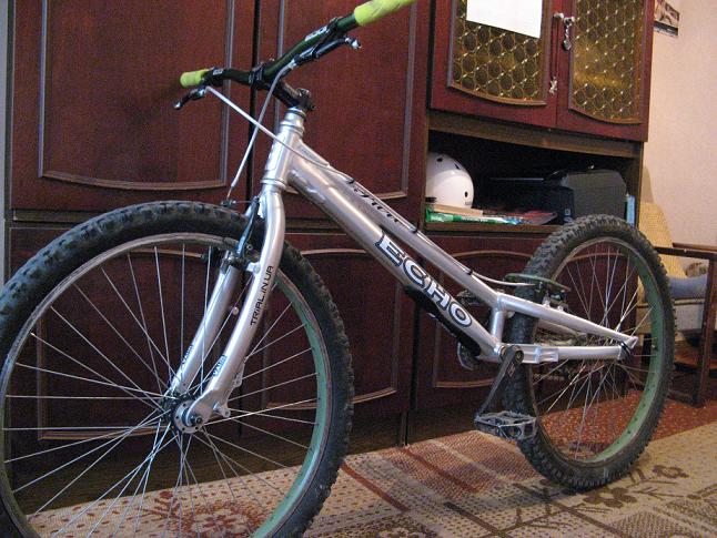

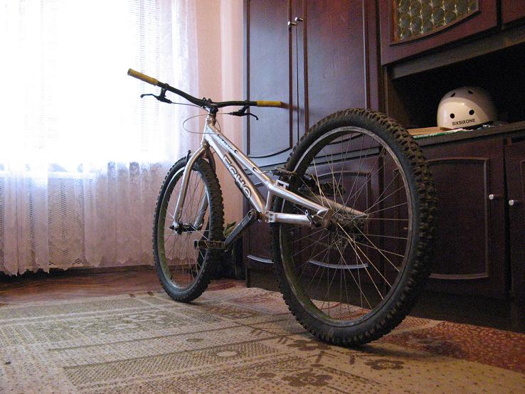

Комплектация :
Рама - Echo pure 08 long
Вилка - Echo pure 08
Тормоза - фулл Вии Деор
Ручки - Деор
Руль - Зу!
Вынос - Труватив(длина 80мм, 10 град), буду менять вскоре
Грипсы - Трайолл
Шатуны - Echo кованые
Рок - Echo
Каретка - Toxsin
Защита нижней трубы - Toxsin
Педали - наподобе Веллго
Рулевая - VIZ
ФРивил - ACS
Цепь: KMC 810
Заднее колесо:
Обод - DX32
втулка - переточеный Поинт
Покрышка - Максис Миньон 2.5
Переднее колесо :
Обод - DM24
втулка - квандо, тяжелая
Покрышка - кенда 2.35
база 1085мм
В ближайшем будущем думаю заняться задним колесом, позже передним...

классная палка!жаль на вии

блин, сейчас ищу себе бустер под Вии Echo...нима....
Мне нравятся Вии, если еще бустерок нормальный поставить, будет супер!!! Так катал уже на бустере, ток он был под магу...который я ставил на Вии

это клюшка
Arch
хороший рабочий байк! такова не жалко...
Вилка ПЮР 08 серебристого цвета????? или ты сам красил?

Нет , не красил, сейчас же начали выпускать Урбан черный и Пюр серебристую...короче есть в серебристой Урбан и Пюр и в черной так же )
Правда в разных цветах наклеечки в разных местах кажысь...гыгы

Обожаю пюре,единственное обода какогото стремного цвета.
А у 08 пюре теперь база 1085?

В смысле старк 06?
VALTRON
У пюра нового есть длина шорт и лонг...(1070/1090)
У меня в силу многих погрешностей вышло между 1085 и 1090
Сам низнаю как....возможно метрик какойто неправельный...или еще чего-то...гыгы
Да, обода еще сядел крясил, должен быть быть зеленый...а он такой не очень получился.... , так что катаю так...скоро буду менять ужо )

Отличный байк! Рабочий!
С базой всё в поряде. Производитель меряет базу на вилке Урбан, а у тебя Пьюр - у неё вылет другой. Так что всё путём!

Унылый цвет ободов портит картину. Если вибрейки, то ИМХО нужны параллелки. И будет отличный рабочий байк.

Старк в том плане что угол рулевой маленький.

фоточка не удалась...на свету лучше смотрится!!! :P
Про цвет я уже сказал..
micoola
а паралелки только ногу будут задевать, да и весят...
vampir
понял...на мне етот угол не сказуется плохо, так что все в порядке )

To Coca-Coel:
не верное утверждение
Если ты заметил, здесь три утверждения Если уж отвечаешь, то может напишешь, какое именно и почему неверное
Я всегда думал, что на первом месте для тормозов идет качество торможения, а не вес. Задевать, да, возможно будут, ты прав.

Так ты хочешь сказать,что на разных вилках разная база получается?
Естественно с учетом того, что рулевой стакан стоит не вертикально . Представь, что у вилки ноги длиной метр, как ты думаешь, база останеца той же? А ведь это не единственный параметр в геометрии вилки.
