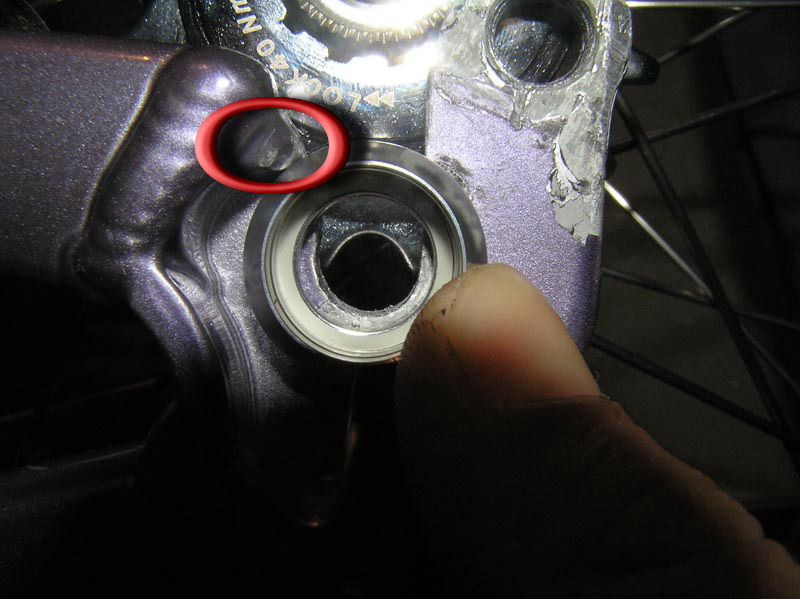

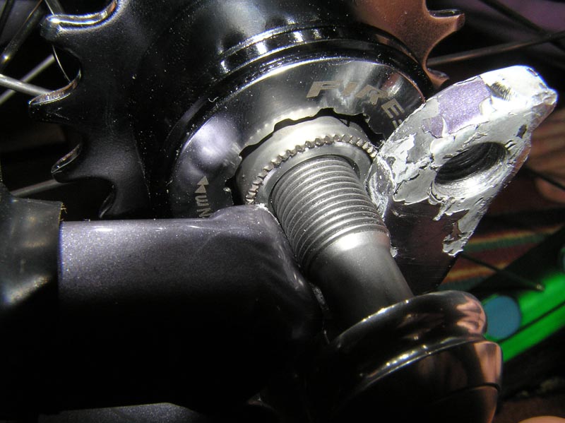

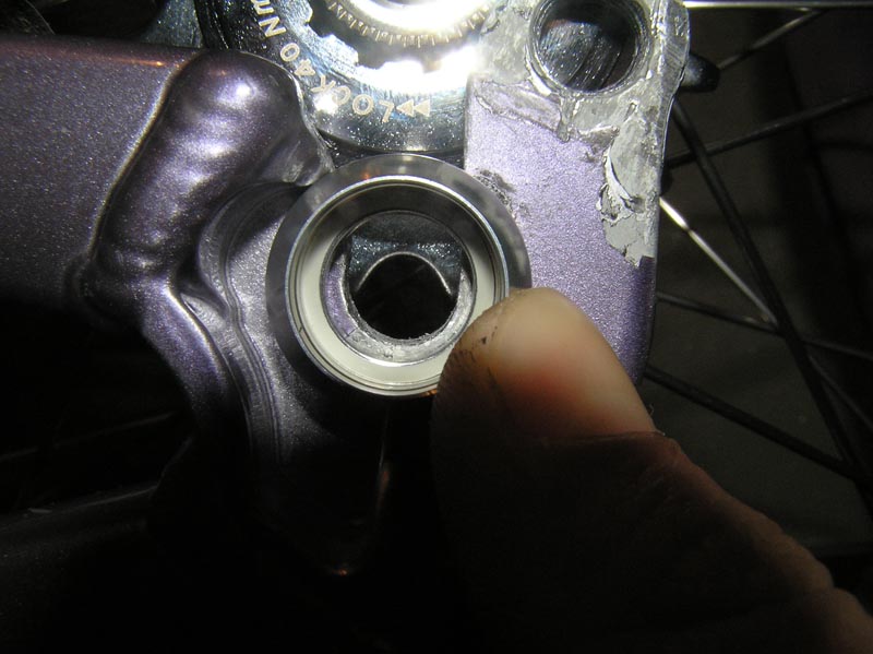

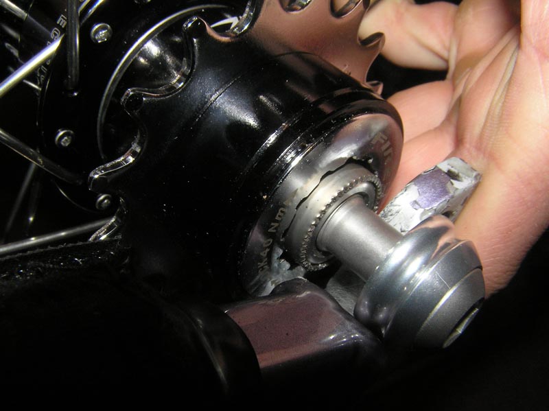

Суть проблемы: у товарища рама тукана про 06. Дропауты видимо делали пьяные китайские мальчики. Короче говоря болт упирается в раму, вернее не сам болт, а алюмин. шайба съемная с болта. Резьба в болте больше диаметром чем само тело болта, поэтому вставить болта прямо и вкрутить не получиться.
Цените фотки: жду комментов
Прошу писать только знающим, не флудите МЛЯ!
Желательно тем, у кого была тукана про06 и крис.
Есть вариант проточить дропаут под толщину резьбы на болте

Расточить шайбу навертеть!

Если расточишь дропаут под диаметр резьбы, то в закрученном положении болт сможет двигаться в нём (т.к. его диаметр меньше диаметра резьбы), так что я думаю правильнее будет сточить шайбу так, чтобы можно было вставить колесо, когда болт вкручен. Если жалко родную шайбу - можно найти другую походящую и сточить её)
Непрочитано 05.03.2008, 23:11   # 6
Регистрация: 28.12.2006
Сообщений: 516
Байк: ZHI
Я шайбу стачивал, дроп не трогал (на старке).
На Царе и дроп подтачил, т.к. вообще не лезла )

у меня на питоне упиралась шайба во фрезу (эдентично фотке P3053029.jpg ) .
упиралась потому что рама не предусматривала расточку под 14 мм ось
решил проблему путём компромисса , чутка продточил шайбу , чутка фрезу

Да нет, болт без той алю шляпы стают отлично

сточить нахрен пол шайбы и всё!
Непрочитано 05.03.2008, 23:36   # 11
У моего друга на Адаманте а1 не влезала втулка, так мы дроп хорошенько подточили, так до сих под нет никаких притензий Точи дроп!

точи или ищи шайбу

Точи, и Магелановцы не тупые!!!у многих такие траблы

у меня на а1 06 года отлично всё влезло ничего не точил

поставь какиенить другие шайбочки и закрути в усмерть на локтайд!
