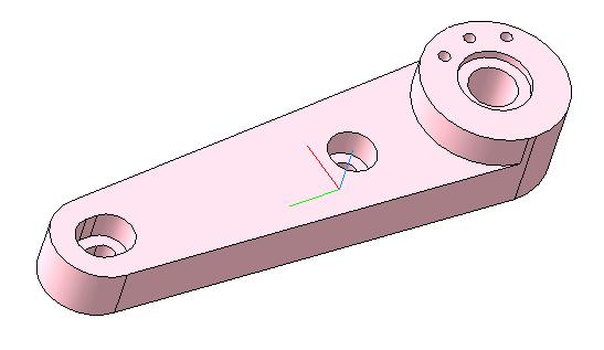

Вот так он должен выглядеть.

нужен человек (фрезеровщик) который сможет по готовым чертежам сделать переходник!
