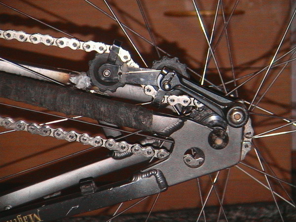

собственно проблема такая
когда начинаю крутить педали цепь проскакивает на один зубец задней звезды (ВИЗ ей пару месяцев с виду норм) причем проскакивает только при нагрузке т.е когда кручу в воздухе все нормально
когда делаю гепы тоже все норм
цепь КМС 710 натяжитель обычный 2х роликовый
может у кого-нибудь была такая проблема подскажите как решить

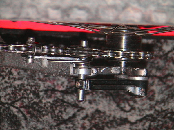

У меня такая тема была, посмотри натяг, може пружина расслабилась, проверь натяг цепи, и ещё, двух роликовые любят загинаться в бок от долгого использования, глянь на систему сверхк и посмотри, прямо ли стоит натяжок по отношению к звезде, лично у меня он тогда косо встал.

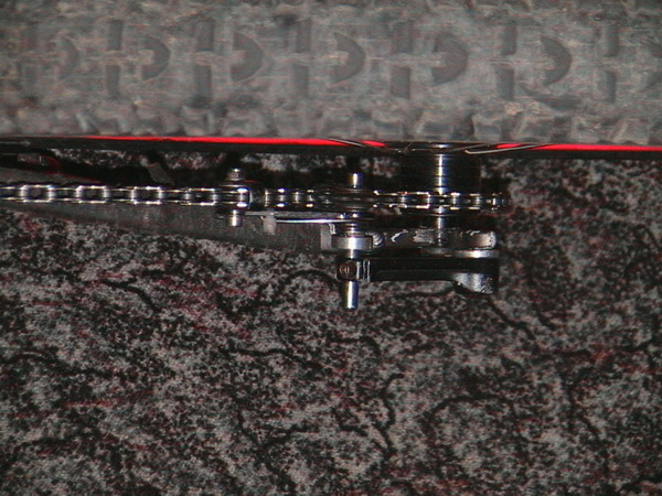

цепь шировая укароченна максимум
зубья целы
ID:	23506   Нажмите на изображение для увеличения
ID:	23507   Нажмите на изображение для увеличения

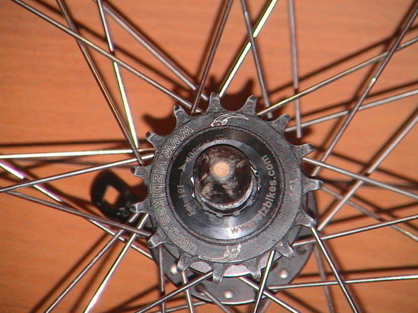

вот звезда

Бывало такое со старыми звездами и цепью... Поменял звезду - все стало норм. Видимо что-то не так именно в сочетании твоей цепи и звезды. Я за замену звезды. Если есть какая-нибудь на время поставить и сравнить...

проверь положение звезды относительно проставочных колец возможно не везде ровно встали.
У меня буквально вчера такая шняга была натяжитель пух звезда бт цепь 710 кмс оказалось натяжитель слегка сместился по пром подшипнику и поэтому скакала цепь. Выправил натяжитель сегодня всё норм правда всёравно в одном месте проскакивает. Вот что я тебе скажу проверь ещё раз что всё ровно. Разбери и собери проставки со звездой.
