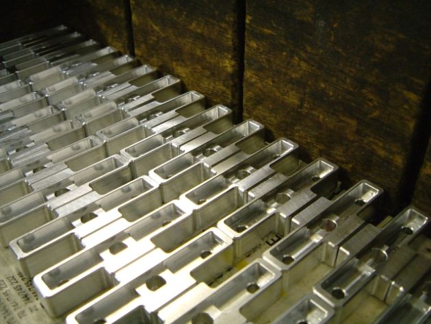

Чертежа нету(, но есть фотка колодок НЕN вроде, мож то шо те надо и расмотриш

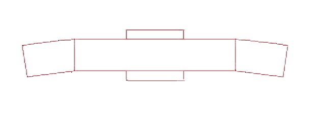

о то что надо спасибо

Лутше сделай как стандартные, меньше работы и меньше трудностей с установкой полеуретана или с других колодок материала

не придумывай велосипед, увеличение длины ничего не даст. А ваще это гемор на заводе заказывать, лучше спросил бы у знакомых триалистов старые маговские колодки, на них мало кто катает, обычно сразу в ящик кладут)))

Сообщение от ReVx
При торможении колодка немного перекашивается и 50 мм ее длины хватает за глаза.
А если сделать такую, как на тоем рисунке, то велика вероятность задеания колодкой покрышки.. а это через некоторое время дырка в покрышке.
Да и поршень давит на колодку своими 14-ю мм... колодка и так немного изгибается, а тою будет просто выворачивать.
Имхо.
Велосипед давно придумали!
