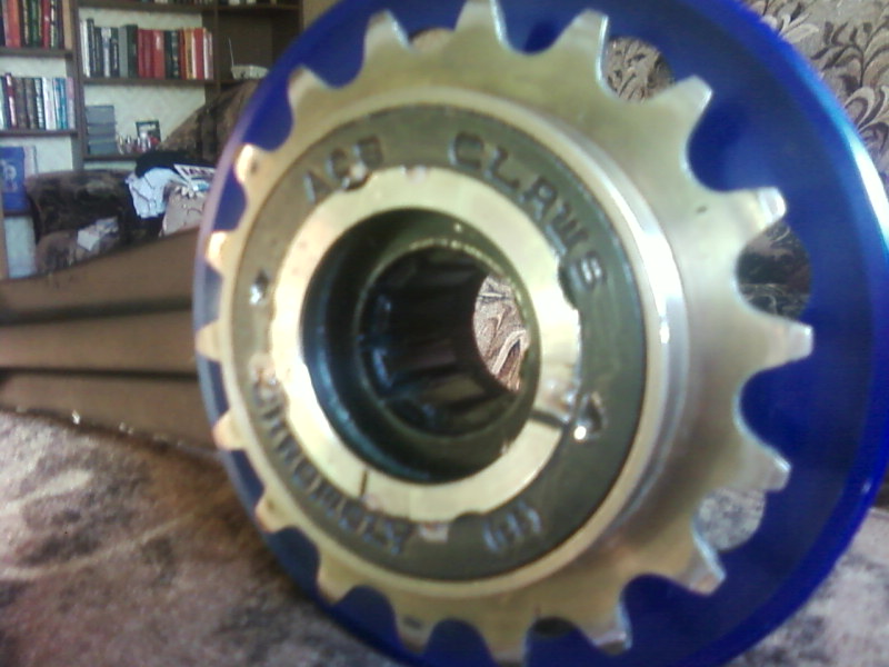

Вообшем) купил я ацс поставил, катаю на нем 2 месяца.. все норм и шяс все хорошо тьфу тьфу...
так проблема вот в чем!! У него нету щлицов для сьемника вообше.
почему он такой хз....
Но рано или поздно его скручивать придеться с шатуна но КАК????
Кто знает как решить эту проблему!!?!?) расскажите плиз)!!
Заранее спасибо

Единственный вариант - приварить трубу и таким образом скрутить .

или их еще спиливают, кажется)

а еще разбирают, зажимают в тисках и скручивают

есть еще один вариант, видешь маленькие зацепы, типа как для съёмника, я их протачивал и теперь он у меня съёмником скручивается, фотку если найду, пришлю как делал

вот примерная фотка, больше ничего не нашёл

Автор пиши граматно, читать не возможно!
По теме: протачи немного фри для того чтобы съемник подходил!

пазы для съемника спилены из-за того что они слишком большие и так как он изначально на вмх юзался, он не для каретки вот и цепляют у меня не допилины и из за этого по каретке шкрябать стал так как наконец хорошо притянул шатун вот теперь его снимать надо и стачивать в ручную
снимать его надо после тога как он умер пара ударов сносит наварки после все пальцами скручиваешь подшибы в помойку вместе с собаками и пружинами дальше тебе его снимет любой у ково есть тиски за такую смешную цену его нет смысла переберать служит он стабильно полтора года или 2 летних сезона

разбираешь, переворачиваешь зубчатое колесо и одевешь его обратной стороной, собачни вставляешь в пазы для пружинок, пружинки соответсвено. фиксируешь всё это дело гайкой и получаешь фривил который работает в обратную сторону. осталось только одеть шатул с фривилом на вал и и надавить заднюю педаль кстати если задняя звезда резьбовая то может она открутиться а не фри

еееее... вот это умный способ, это же как я понял со всеми фривилами работает?
а что там гайкой то фиксировать надо...? или ты это про болт кареточный?

я пробовал только с АЦСом, когда переворачиваешь собаки, они пстановятся штырьком вверх и ботаются, а чтобы этого не было накручиваешь кольцо (гайку) прижимая собаки

хм..все понял... спасибо всем за советы, как умрет попробую ваши способы
