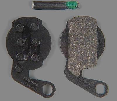

Louise FR/Louise 2002-2006, Clara 2001/2 - Type 3.1 Perfomanse (series pad), Type 3.2 Endurance
Louise 2007-2008 - Type 6.1 Perfomanse (series pad), Type 6.2 Endurance
Тип первый идёт с тормозом изначально, есть подозрение что это металлизированные спечёные колодки, тип второй покупается отдельно, есть подозрение что это полуметаллики или органики..
Вот тип второй колодок для Марты, виден характерный медный блеск и коричневый компаунд на органических связующих, следовательно первый тип должен быть металликами.. (но не Отвечаю)
