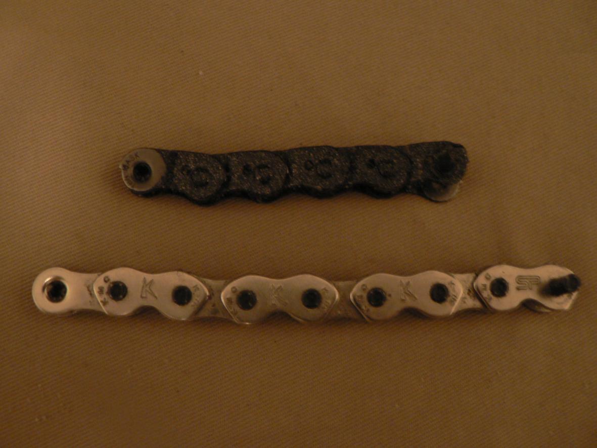

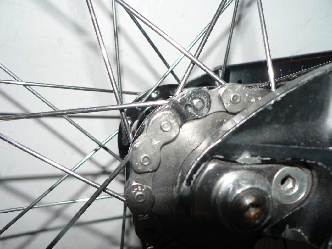

Известный факт что при использование цепи ( к примеру kms 710) и рамы с вертикальными дропаутами без натяжителя, цепь провисает! Давно подсмотрел у буржуев что можно использовать такую цепь и + одно звино (Хал пин) от какой небудь bmx цепи, и тогда нет проблемы с провисанием! Но зато прочность у цепи падает. я использую такое сочетание и стараюсь менять это "полу звено" примерно каждые 3 недели, Иначе цепь именно в этом месте, в месте "половинчатого звена" рвётся!
Хотел узнать кто может тоже катает с таким сочетанием, и кто что думает? мож и какие рекомендацие кто скажет?

ИМХО если у тебя верт дропы - то нечего выеживаться и ставить цепь напрямую.
Есть куча разных вариаций натяжителей, которые не сломаются при ударе и не мешают катанию.
ты не думал, что если каждые 3 недели выжимать одно и тоже место - то сами звенья КМС тоже разносятся?

Я так катал раньше. Полузвено порвалось... Имхо лучше поставить натяжитель, ибо жизнь дороже

Автор, полузвено нужно покупать не YBN mask, которое раздриллено в тло и имеет полные пины, а нормальное полузвено с цельными линками и пинами, допустим Eastern bikes или Shadow Interlock V2. Тогда проблем не будет.
PS Цена в Триал-спорте за одно полузвено Eastern bikes порядка 60-90 рублей.

Тоже так делал.
На 1 неделю хватило. Потом халфлинк просрался.

Катался так с звеном от обычной bmx-цепи, порвалась в течении недели...
В том то и дело "дропы вертикальные",
какие натяжители: "не сломаются при ударе и не мешают катанию" ?
потомучто известные мне модели "на питух" и "на перо" были сломаны!

знакомая проблема. периодически мучался с натяжком. но сейчас вроде в норме все. сперва был тенсайл: отличный натяжок, советую, но пришлось сменить, так как второй колесик был впритирку со спицам (менял втулку для фривила, поэтому произошло так вот). потом поставил однороликовый - из-за небольшой кривизны петуха простреливал бывало. выпрямил петух и все встало на свои места. так что думаю можно найти нормальный натяжок и не придумывать что-то...

я так катал с халфлинком за 50р еще четыре года назад...
если линк куплен отдельно, а не из цепи взят, то в разы крепче выходит мне хватало на 3 месяца...
но всё равно советую поставить пух натяг ибо рвать цепь при учебе пробивы через морду, как у меня и было - не есть гуд....

катаюсь с такой замутой месяцев так 6,НИРАЗУ не порвалось. НИРАЗУ не расклепалось. халфлинк ваще сайклдизайн,самый обы4ный. катаюсь на цепи к810
вообще 4тоб с этой цепью адекватно заклепывалось то надо взять проставо4ное коле4ко от кмс и поставит его в халфлинк звено и заклепать. вот собственно мой способ)
ах да,катаю на вертик. дропаутах)

стоит цепь КМС 810 с полузвеном Shadow Interlock V2 (лучше конечно с кмс 710 т.к. по ширине такая же как шэдоу)
всё отлично работает

я за час рвал)

Не от натяжей я довно отказался. так что вообше не вариант.
А вот за проставочку от kms "Глебка" спасибо, по моему есле поставить звено от "шадоу" и эту проставочку так вообще красота будет, и мне кажется при таком сочетание порвать её будет гораздо трудней!

уже год на полузвене, всё ок
Цепь рвалась но полузвено на месте
Хорошее полузвено + руки из нужного места, отлично заклёпываешь, разбиваешь шляпку пина чтоб расплющилась и всё ок
Сначала думал что это полезвено жопа, (ну все так писали), щас попробовал всё норм
