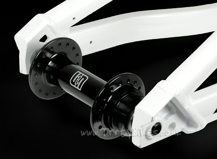

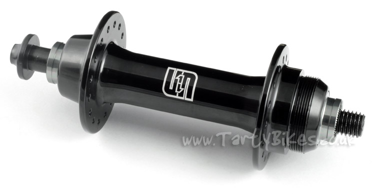

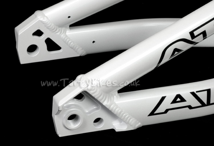

вот, кстати тоже интересное решение для стока от Atomz. но подходит только для их рам:
Топикстартеру - сорри за офф! ops:
Непрочитано 06.11.2008, 15:55   # 19
ой ну это ваще как-то нелепо...делать с одной стороны ось на резьбе в раму а с другой просто на болте... смысла в этом не вижу чет.. не поясните идею?)) тут все равно натяг используется, так смысл тогда в этой резьбе? %)
Непрочитано 06.11.2008, 16:26   # 20
Аватар для John
Регистрация: 16.08.2005
Адрес: г. Новосибирск
Возраст: 45
Сообщений: 900
Байк: Cove Handjob, BMX GT
John вне форума
JumpingMaster
Ну насколько я это понимаю - прочная цельная ось увеличенного диаметра (12мм), без лишнего крепежа в виде болтов, гаек, эксцентриков и прочего...
Крепко и надёжно, ничего никуда никогда не сместится и не раздрочitsya...
На мой взгляд - была бы там стальная вставка, как на шатунах - было бы великолепное решение, хотя если не зверствовать с затяжкой большим ключом, то и так норм!

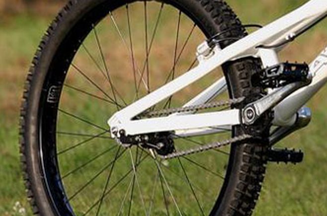

а рохловский натяг крепится следуюим образом (на фото предыдущая версия рамы с обычными дропаутами):
