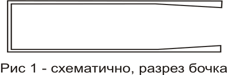

В чем проблема:
На рисунке 1 вы видете схематичный разрез бочка ручки ХС33 или РБ (они практически одинаковые изнутри).
Все дело в том что на ручке РБ сальники не защищены пыльником. Пыль и грязь попадает в бочек, попадает между стенками и резинкой (самим сальником) и при нажатии изнашивает резинку.
На резинке появляются микроканавки и она пропускает масло.
Также, заметьте, бочек у ручек РБ и ХС33 выполнен в неком конусовидном-вовнутрь исполнении. На рисунке показано схематично. То есть вход в бочек чуть уже чем пространство внутри. Это сделано для того чтобы поршенёк не выскочил когда мага не прокачена. Или выскочил но не сразу.
Запомним эту тонкость. в Дальнейшем придется спомнить о ней.

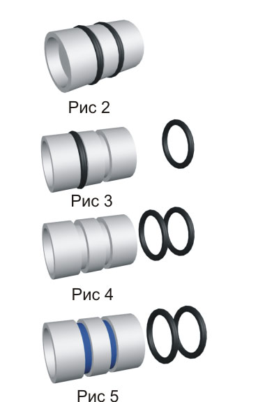

Скачиваем из магуры масло. После того как магура опустела, поршенек из ручки под воздействием пружины медленно вылезет наружу. Отлично. Берете его в руки. Протираете. Он должен быть таким как на рисунке 2 (это если из ручки РБ). Что мы видим: пластиковый целиндрик, который толкает пружина и рычаг соответственно, и 2 резиновых кольца (всевластия) - это и есть эти грёбаные сальники.
Аааааккуратненько выковыриваете их отверткой плоской (постарайтесь не повредить кольца еще больше.)
Далее. Берете поршенек со снятыми кольцами и купаете его в ацетоне. окунули, поболтали и высунули протёрли. Нам нужно его обезжирить. Далее! Самый главный момент и фишка! Отрезаете полосочку обычной изоленты синей шириной как раз в эту канавку где стояли кольца (рис 5) и (!!!) налепливаете в эту канавку РОВНО!! 1 слой полоски. НЕ БОЛЬШЕ. Не повторяйте мою ошибку. Одного слоя хватит.
Далее..одеваете кольца на место. Накрученная изолента должна подпереть кольца к стенкам сильнее и не дать проходить маслу наружу. Аналогично можно проделать со стандартной ручкой ХС33. НО! Внимание! Части поршенька от хс33 на много слабее и чувствительнее. Если вы их не так зацепете, магура будет течь еще сильнее.
Потом. надеваете кольца назад в канавки. чуток их протираете маслицем, и вставляете назад в бочек. Влазить будет туго, так как по Рис 1 бочек в начале немного уже. Постарайтесь прокачивать чтоб поршенек был в таком положении, что он находится не внутри бочка, а чуть ближе к наруже. тем самым кольца находятся плотнее к стенке (см Рис 1).
Вроде все. Ручка хс33 лечится подобным способом. Только она почувствительнее к операциям над ней.
Свою ручку РБ так и вылечил. Не течет покамест (уже недельку).
