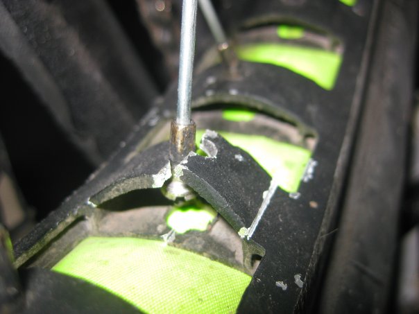

По умолчанию обод ECHO 2007
обод ECHO 2007

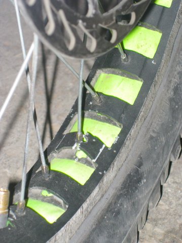

и ещё фотка.....

Куадратинг....ладно,ничто не вечно под луной

пистец ))) не совсем понятна причина....впечатление что нипель крутили пока не треснул обод, что физически все таки невозможно

Может причина в квадратинге? Надо было углы закруглить, чтоб нагрузка равномерно распределялась! Возможно нагрузка распределилась так, что приложилось все именно к этому месту, хотя тоже с трудом представляю как)

эх,жалко,а може не квадратинг виноват?

ну я вот подумал и сделал вывод: это произошло при приземлении (дропа например), вследствии сильного натяжения верхней, в момент касания земли, спицы....верхние спицы получают силу натяжения, при приземлениях, пропорционально высоте+вес+техника....а нижние наоборот получают ослабление
вот так я это могу представить....кто со мной согласен ?

помнится у длмона было так же с дх32 или чем то подобным. Обод явно от нагрузки на квадратики лопнул, я когда свои квадраты пилил то закруглил края, да и обод одинарныйу меня

моё мнение,что перетянута спица была

Передний помойму тоже 07 рвал с диском просто в говно =(
Жалко было , но он сломался , и тоже был квадратинг и одностенка

надо закруглять углы

если бы был виноват квадрат, то лопнуло бы в его углу, а тут скорее всего спица была перетянута, да и с нынешними темпами рассверливания скоро вообще на дырке от бублика будут все кататься...

точно квадрат

старый обод и все) философы...

ободу больше года и он весь в дырках этих дурацких.вот и все.тупо

Зачем так было перетягивать спицы?! там и соседние скоро вылетят
