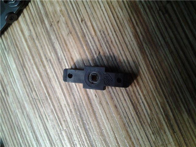

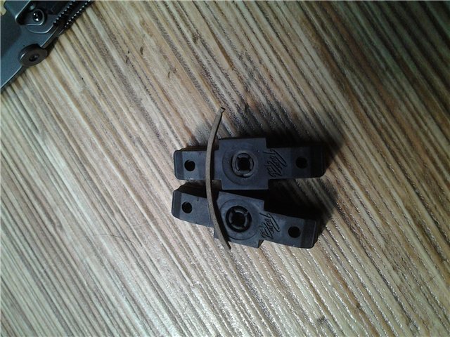

Для того чтобы колодки на пластиковой основе не болтались на бочкЕ и не кривились в висячем ( свободном) положении, я сделал небольшой апгрейд. Смотрим:
(Место соединения концов резинки проклеил каплей клея для пвх изделий)

Да ты гениален!

Да ладно, может кто уже и забыл. А вообще так давно уже делают) По крайней мере данный способ всем давно уже известен, не знаю как на счёт использования на сей момент)

кстати, если у кого вообще отломались лепестки, то проще всего их заменить, вклеив в отверстие колпачок от камеры, и обработав его сродни оригинальной конструкции (отверстие+крестовой разрез)

я не знал. Я сам придумал)) я гениален

рыбам из аквариума укоротил шланг для воздуха на 1 см. отлично в колодку подходит
