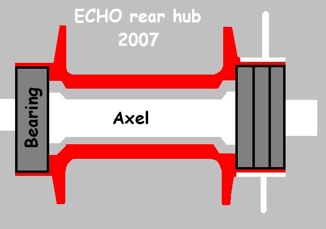

Вчера разобрал свою заднюю втулку ЕСНО и был сильно удивлён! С левой стороны стоит один большой подшипник, а с правой (там где звезда) целых 3 меньшего размера подшипника!
Во вторых, ось мне показалась очень тяжёлой, а это значит, что сломать её очень трудно!
Стенки втулки так же очень толстые. И мне сразу стало ясно, почему ЕСНО втулки такие тяжёлые

Sania, ты размеры промов случайно не измерил?

Могу сказать только размеры большого прома Так как меньшие уже всандалил назад, они только чуток тоньше, а внутренний и внешний диаметр один и тот же
Внешний диаметр: 28мм
Внутренний диаметр: 12мм
Ширина: 8мм

тупой вопрос наверно.....как ось вытащить ? молотком просто посильнее ? или надо еще предварительно что нить снять ?

ДА! тупо бьешь в любую сторону и все!

У меня наверное тоже не менее глупый вопрос. Можно заменить те самые 3 подшипника? А то у меня там шарики превратились в полушарики, а то и в третьшарики и каждый.

можно заменить всё! было бы желание...
промы тоже легко найти и купить, стоят благо не дорого, в районе 50р штука...
я так пару лет назад во втулке шимано аливио, той что на шарах,
заменил эти шары на промы... просто пришел в магаз и по размеру подобрал то что надо....

А как их вытащить из корпуса?

выбить осью

Выбилась только внутренняя часть этих трёх подшипников, внешняя так и осталось крепко держатся за корпус. Как быть?

Значит, у тебя полностью убиты подшипники и теперь придётся нести втулку токорям, которые смогут выпрессировать оставшиеся кольца.

ё маё, ктож выбивает за внутреннюю часть пром... этого нельзя делать...
