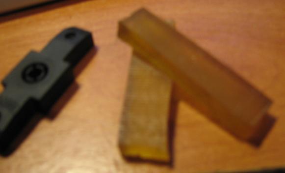

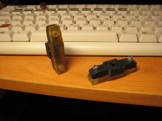

скажи что типо: вот не могли бы вы помочь, нужен кусочек полиуретана, есть ли у вас? покажет, спроси еще какой есть,
обычно у них черный(большинство мелких лавочек) бывают у некоторых другие виды(в основном желтовато-прозрачный)
черный тормозит лучше стандартных магуровских .. бери впринципе цветной любой(цветной всмысле не черный)
продают очень по разному... от 30-50р за материал на 2 колодки,
до 12-15р за лист(круг) на 3-4пар колодок, правдо оч. редко=/
вот кароче вам фотки
ID:	6605   Нажмите на изображение для увеличения
ID:	6606   Нажмите на изображение для увеличения
ID:	6607   Нажмите на изображение для увеличения
ID:	6608   Нажмите на изображение для увеличения
Непрочитано 29.11.2005, 22:42   # 11
Аватар для ZerO
Регистрация: 07.12.2003
Адрес: Москва(Латыркино(с))
Сообщений: 2,684

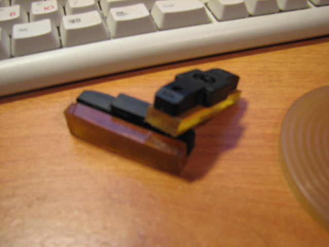

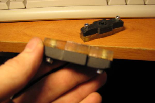

ZerO ты просто наклеил один слой на другой, т.е. сточил старые колодки до пластмассы и приклеил полоску полиуретана?
Непрочитано 29.11.2005, 23:49   # 13
Аватар для Ytka
Регистрация: 13.04.2004
Адрес: Клин
Сообщений: 208
Отправить сообщение для Ytka с помощью ICQ
Ytka вне форума
Нет, там еще болтики прикручивается..
Непрочитано 30.11.2005, 00:09   # 14
Аватар для ZerO
Сообщений: 2,684
ZerO вне форума

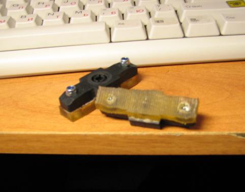

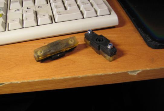

Сообщение от АлёхА
вообще еще болты, просто на фотках их нету, потому что
я их приклеил и сразу под пресс, болты поставлю как высохнет полностью клей...

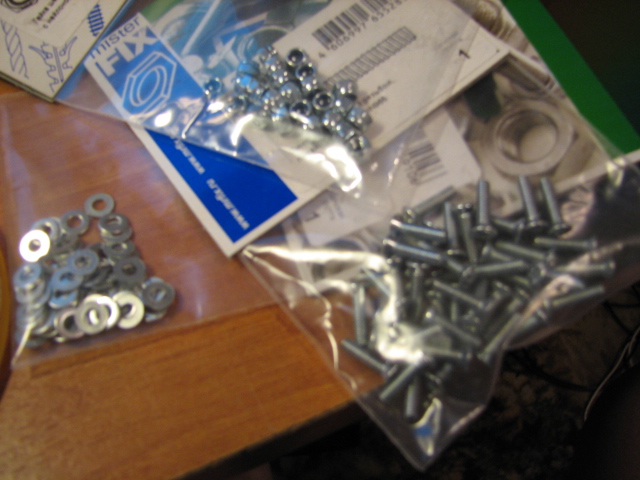

насчет болтов:
аккуратнее сверлите колодку(!) особенно сверлом под шляпку,
крепче ее держите, а то я лохонулся и насквозь одну колодку просверлил им но на одном болте катал вроде норм

напишите пожалуйста,хоть кто-нибудь,по-подробнее как болты вкручивать,ато я чё-то ен понимаю каким макаром ими скреплять полиуретан с колодкой без того чтобы они не высовывались...
если не влом киньте фотки!

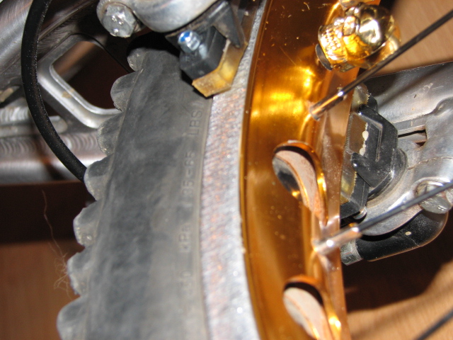

Тесты колодок прошли удачно Отчет:
Вобщем собрал я себе колодочки из полеуретана, на фотках выше
который был куплен за 50р. на две колодки(вобще обычно дешевле,
просто было позно а материал уже срочно хотелось взять, чтоб на след. день(вчера) тетстить, так как обещали достаточно хорошую погоду)
Самое сложное, как я уже(вроде бы) гооврил, это правильно установить болты, просто когда сверлишь полуретановую накладку
сверлом для шляпки болта, то есть риск случайно просверлить колодку насквозь, поэтому делайте это на малых оборотах, еле-еле нажимая на
дрель. Ну а если влом париться, то могу вам сделать их за символическую плату(ваши стертые колодки для магуры(любые, главное чтобы была цела пластиковая база)+100р(на материал, расходники и на мороженное мне ) ...
Теперь пару слов о том как они работают.
Скажу, что лучше торможения я ни на одних колодках и ни наодном байке я никогда не видел(только когда на другом самопале катал). Сначала перед тем как поставить колодки, я сделал несильный гринд(см фото), потом установил колодки, и вышел на улицу. Сначала с первыми нажатиями на тормоз я слышал свистящие звуки, торможение было нормальным, колодки же были еще не притерты, потом по мере
катания начали появляться режущие мощные звуки и местами хорошее резкое торможение, постепенно режущие злые мощные звуки вымещали свеистящие и через пол часа катания я получил мощнейшее торможение: тормоз хватал и держал на мертво... Я был очень довольный и радостный . Даже некоторые темы стало непривычно делать, из-за непривычного очень четкого торможения.
