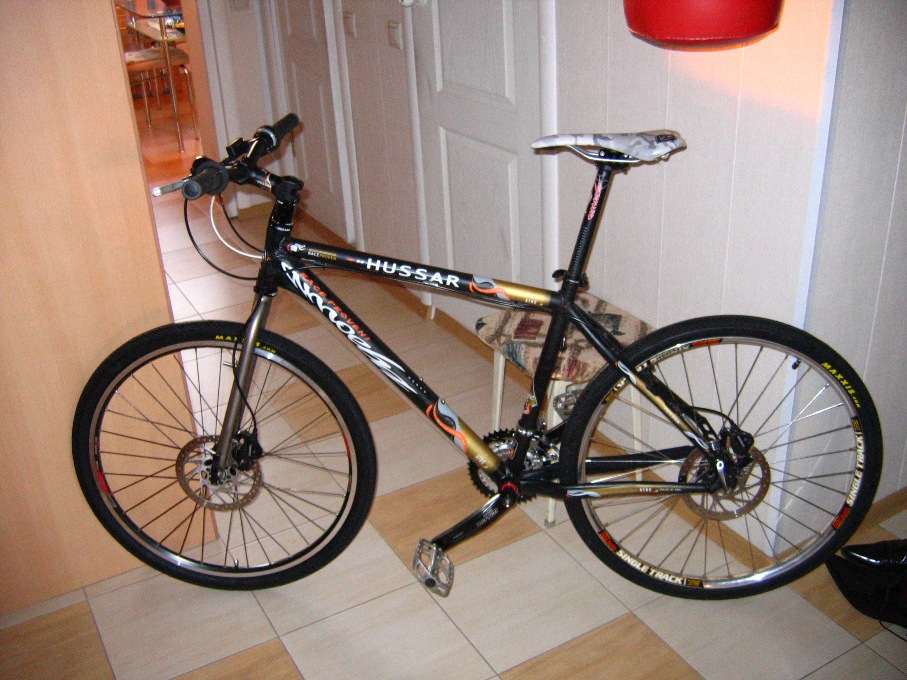

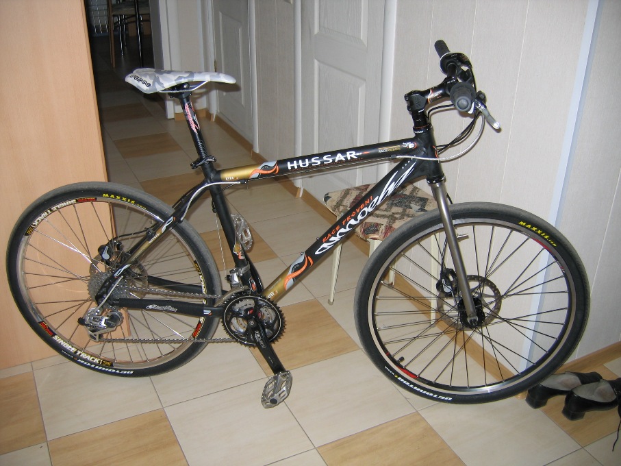

Во,рад пиппец как!!!собрал
Комплектация:
Рама_____Amoeba Hussar 2006 18" ростовка
Вилка____MTI титан ви\диск прямая
Рулевая__Amoeba Hussar интегрированная на картриджах
Каретка__FSA platinum DH isis 128mm
Система__Truvativ Blaze isis 22\32\42
Руль_____Easton EA30 635mm low rise
Вынос____Amoeba Hussar 25.4 100mm 5"
Тормоза__Shimano m-br485 180mm disc(передний диск Ashima, задний - Shimano)
Седло___Funn
Подс. ш.__Amoeba Hussar цельнофрезерованный,2-болтовый
Цепь_____Shimano CN-7701 Dura Ace 9 sp
Защита___Lizard Skins - на перо,прозрачные наклейки Velo на раму и на перо
Переключатели:
Перед____Shimano deore LX 3sp. + тефлоновый трос,обычная оплетка
Зад______Sram X9 2006 + тефлоновый трос,армированная оплетка
Грипшифты:
Перед____Sram SX5
Зад______Sram X0 2006
Переднее колесо:
Втулка___Novatec disc 32h + эксцентрик обычный
Спицы___DT swiss 2.0 черные анодированные
Обод____DT swiss XR 4.1 под ви\диск, пистонированный
камера___мегалайток 1.0-1.5 zyklon весит меньше 100 г.
резина___Maxxis Detonator 26" на 1.5"
Заднее колесо:
Втулка___Xenium disc 32", 3 прома,3 собаки,стальной барабан
Спицы___Mach1 тянутые
Обод____Sun Rims Single Track эксклюзив
Кассета__нечто среднее между Sram 970 и shimano deore

мотик есть.дано там другие скорости...а тут чисто на выносливость вел...очень быстрый и легкий - легче моего триального весит...порядка 10.3 кг.вот,а насчет вилочки - титанка тож неплохо отрабатывает

специально поставил титанизза этого эффекта,на педалирование никак не влияет...а вот при кочках,или торможении смягчает!
