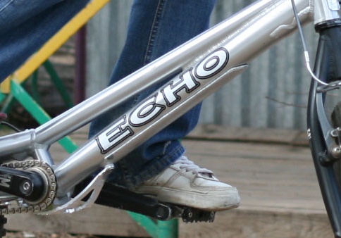

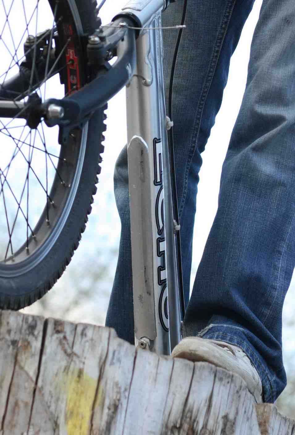

я делал из пластиковой трубы, крепил на двойной скотч, покрасил в цвет рамы. весит мало, делается быстро

отличная штука!!!так и сделаю))) а двойной скотч как? держит??? и труба норм защищает?

за 2 года только краска немного содралась. Защищает отлично! как-то раз неудачно гэпнул и удар пришелся прямо в трубу, все цело. Скотч врят ли оторвешь, если только ножом срезать! перед тем как клеить, обезжирь места склейки, тогда точно никогда не отвалится
