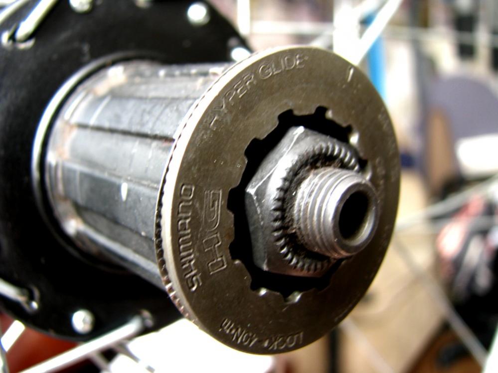

касету прижимает гайка с зубцами! закрутить ее можно съемником специальным, либо пинцетом+отвертка! закручиваеться по часовой стрелке

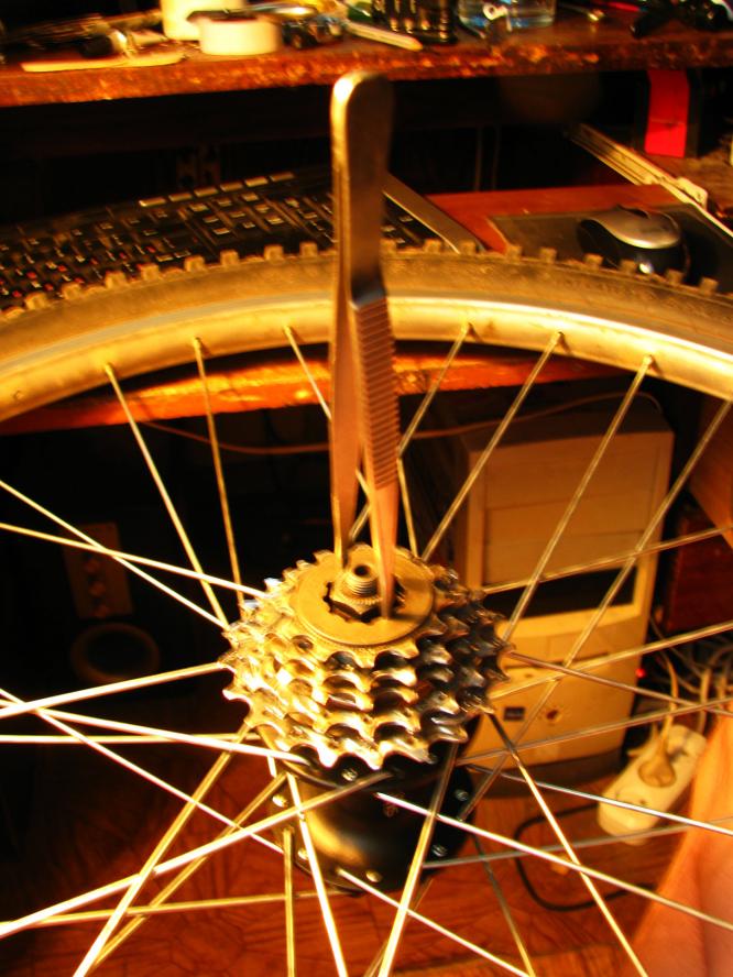

у тебя значит барабан люфтит! как я и сказал! тут надо смотреть можно разобрать или нет! если можно то там надо убирать колечки проставочные!
а пинцет+отвертка это альтернатива съемнику касеты
