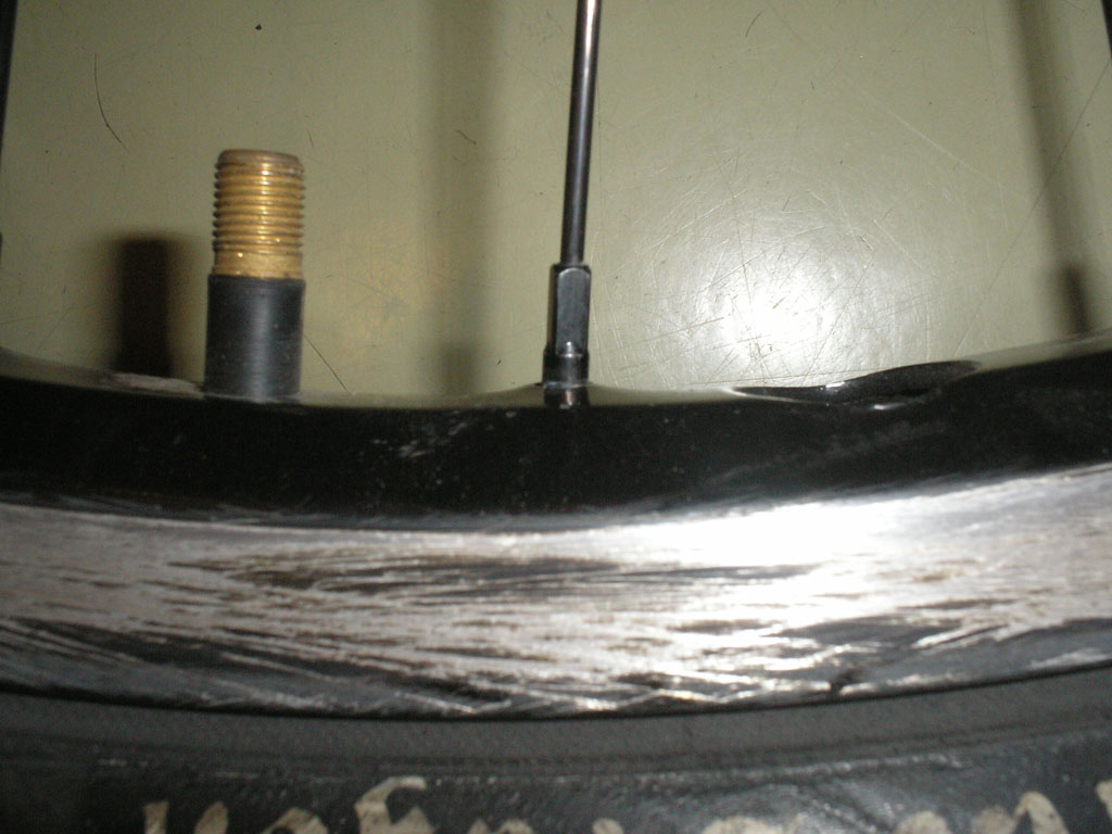

Только 3 часа назад собрал байк на ободах ДОВ.
гринд делать немного запарился, так как внушительный слой краски и сам материал очень жесткий.
взвешивал байк на разных весах, сейчас он 8.900гр но это не точно, нужно еще взвешивать на более чётких весах.
по подсчётам должно быть ещё меньше.
Тестил я их 3 часа на мокрых поверхностях.
ощущения супер легкости!
бак разворачивается не прикладывая усилий,
так где я раньше делал сайд, сейчас запрыгнул через морду не напрягаясь.
катал на спущенных колесах, так как не рассчитал давление.
как держит гринд пока не могу сказать, решил увеличить дырки под спицы, сверло входило как в масло,
но когда гриндил обод шли искры, и поверхность не сразу поддалась
балгарке, надеюсь гринд на долго!

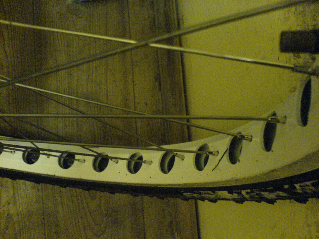

нитак выразился) я имел ввиду вот что (на картинке).
протягивали на моих глазах все, ничего сверх естественного не делали. Это как с шатунами эхо, педаль вкручиваеш вкручиваеш как в пластилин... думаю вы понимаете о чем я
ни на 1ом ободе небыло такого...

мда,ужас,а шайбочки я так понял не стоят?

отдать 2к за легкий обод, и ещё шайбы туда сувать? )) зачем тогда его вообще покупать....

Да обода сами по себе дерьмово сделаны... Я собрал без таких шляп, как у Магистра, но вдруг у него в ободе там стенка тоньше была...

там таких шляп...штук 5 наверно.
Для переда обод попрет
Но на зад его ставить бред...если только на соревнования

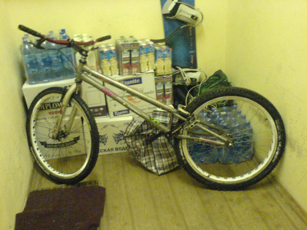

на заднем плане запас триалиста на лето

))))))))))Это точно!)
Закупились перед обычной Синивой)
