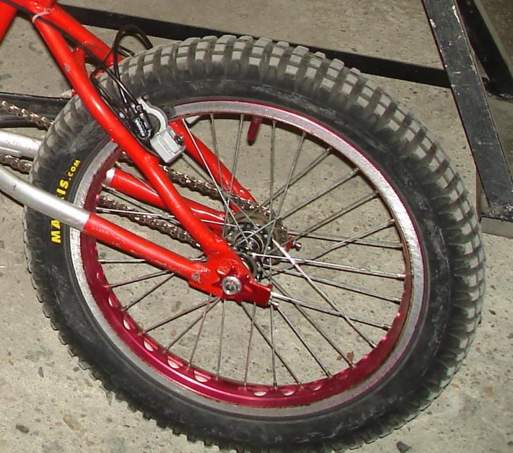

Привет всем! Вот скора буду спицевать обод на 32 дыр с втулкой на 36 дыр и, может, у кого-то есть фото токого собранного колеса, чтобы по нему ориентироваться?
И я где-то читал, что мне будет нужно 4 или больше спиц длинее осталиных, это так? есле так, то сколько имено спиц будет нужно длинее остальных?

у меня собрано так два колеса,всё очень просто,проспускаешь на каждом фланце втулки по 2 дырки,у меня получилось что 4 спицы короче спонадобились,спицуй,всё норм,ничего у тебя не лопнется

А если не трудно можэш фото сделать Колиса?

p/s. У меня был раньше обод ЕСНО на 32 и втулка МОНТИ на 36. Всё норм, там просто 4 пустые оставляешшь чтобы крест получился) Один раз правда спица вылетила, друг сайд на месте шандарахнул))))

да большое спасибо я уже заспицовал
