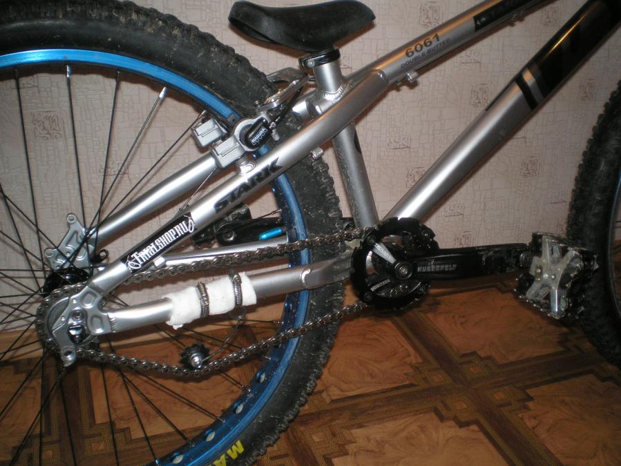

можешь поставить шайбу нужного размера,как написали ранее,и соорудить себе вот такой натяг.себестоимость 40р :пружина от капота 9ки(в автомагазе спроси),2 хомута,ролик от натяжка,болт,гайка.при приземление на него максимум что будет - немного уйдет в сторону,руками выпрямляется

у меня сейчас и так цепь однозвенка стоит аидать придётся делать как сказал Tazzdingo

Горизонталки и забываешь про натяжки.. сам запарился ломать петухи на старой раме — после того, как натяг попал в спицы и я убрался, окончательно убедился, что это ашан-конструкция.
Если в планах нет менять раму — то делай как на фото с пружиной на пере — знакомые так катают, вроде нормально
