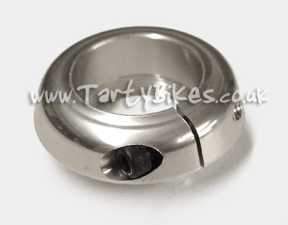

Собственно вот в этом кольце почти умер болт (он очень и очень старый видимо)))) - шляпка почти полностью сорвана.
где можно отдельно достать такой болт (покупать новое кольцо из-за одного болта за 2000 не хочется что-то) или может у кого есть не нужный ?
картинка с кольцом и болтом прилагается

Скорее всего это м3. В серьезных магазинах радиоуправляемых моделей могут быть прям такие. Распространенный размер.
Ну и в крепеже каком-нить.

хм надо будет поискать! про м3 не уверен правда, надо уточнить бы, но бошка под 2.5 6гранник

У меня под 2 винтики, но там форма головки другая, думаю бывают и под 2.5. Автомодельные винтики делаются из хорошей стали, если не найдешь родные, то, думаю, неплохой вариант.

апд: вроде как выяснили что м3
вот теперь где достать ищу )))

нарыли чертеж, м3 там

Нил, когда на Adamant катал, пропилил это кольцо так, чтобы гайку поставить.

мне уже подсказывали мысль сделать на нем зацепы для накидного ключа

эм, та же проблемма есть, подскажи а как ты его выкрутил?

болт не под шестигранник, а под ключ-звездочку(torx) изначально
все суют шестигранник и поэтому быстро срывается шлиц

2Volodik У меня шестигранник. Американского стандарта: между 3 и 4мм.
Я выточил себе такой и всё замечательно подошло.

и у меня 6гранник был 100%
BrickTop а резьба там м3 или какая ? я как понял м3
DIKEY ну он у меня не так сорван еще чтобы не крутиться
