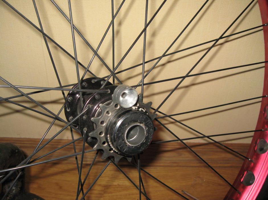

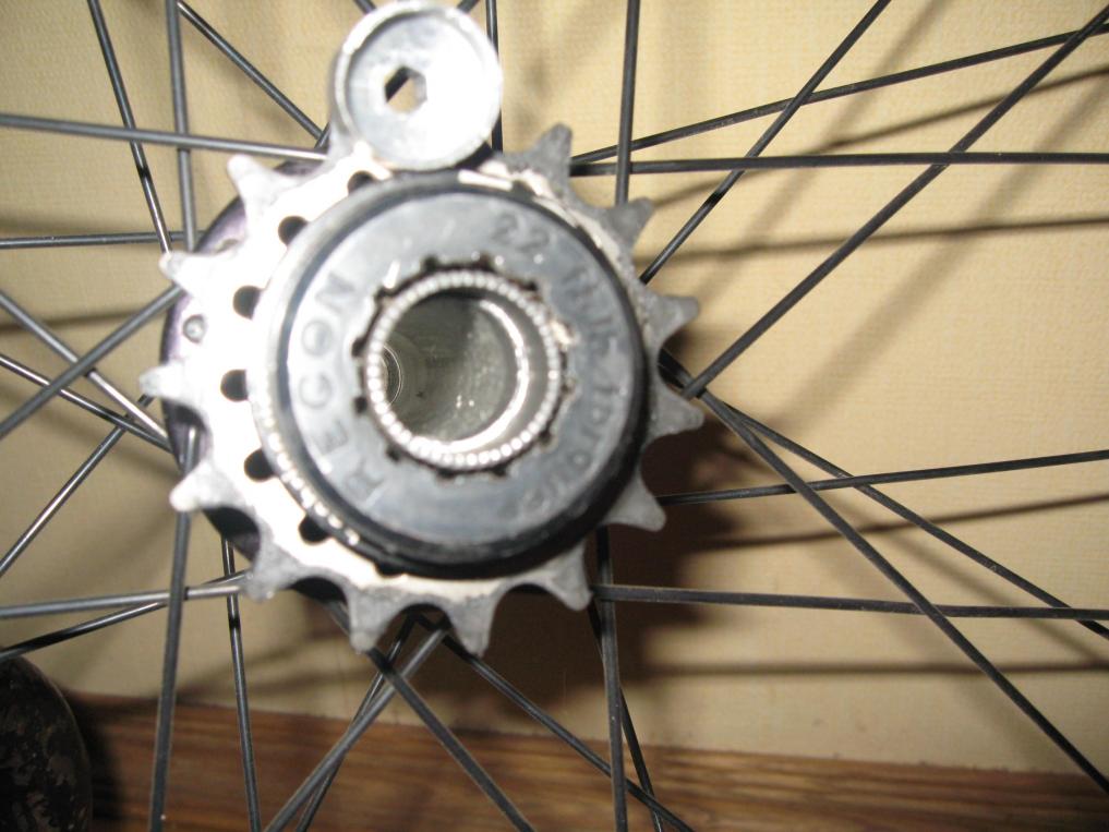

Не выдержала кантри ось 12.5 кг байка и меня, думаю на поксипол посадить пока, а потом как новую ось достану надо будет голову поломать как эту снять
печально

А у меня сломалась стальная напрессовка на оси. А обе алюминевые половинки оси - целые.

Я бы воздержался от поксипола...
http://www.tartybikes.co.uk/search.p...22&brand_id=23
Доставка самой тяжелой фигнюльки с тарти будет стоить всего 350 рублей.

Сколько лет втулке?

Сообщение от rastayak Посмотреть сообщение
Думаешь он переживает по поводу стоимости доставки? Я бы переживал за стоимость комплекта хеви-дьюти оси, которая 5700 стоит.

там ж цена оси 60 фунтов.это 3000 ж

Да, ось 60. Но что он на неё ***чить будет?)

а что еще надо ? наконечники ? (мне просто самому интересно чертовски)

Во-первых, нужно Сhris King HD Axle Locking Collar (£18.72), оно регулирует затяжку, и соответсвенно, люфт подшипника. Без него никак. И болты для оси 29 фунтов, на случай если их не хочешь заказывать у токаря или подбирать в метизах.

охохохо
ну вроде у автора то все есть кроме оси, так что выйдет 3000 примерно, что по мне чертовски весомо

Думаешь он кольцо и болты заранее купил? От его втулки кольцо не подойдет.

ооо вот оно чо... ) сложно как все
у меня вот тупо хд ось, с ней болты и кольцо как на тартях )

Переживаю больше всего как снять эту ось. Всё-таки лучше пока поксипол)
http://www.aspirevelotech.com/Mercha...y_Code=CKAXLES

вот про нее и говорили
