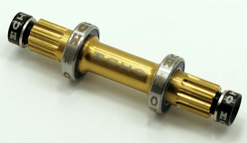

Вопрос в следующем,подойдет ли эта эховская ти ось,система которой рассчитана на впресовку в раму,вместо оси обычной еврокаретки,например эхо,или виз?

Если найдёшь чашки для каретки с промами, внут диаметр которых совпадает - то, может, и подойдёт.
Но мне кажется, что посадочные места промов не подойдут, т.к. в каретке с чашками промы посажены ближе друг к другу, а в той каретке эхо, что на фотке - шире.

Не подойдет. Во-первых, подшипники должны стоять уже, во-вторых, справа их обычно 2.
во первых,на счет количества ты не прав,во вторых,жду более точных ответов)

Если найти подшипник с внутренним диаметром как на этой оси и с внешним как на той каретки, куда хочешь ее поставить Но мне кажется это нереально
Дело ещё в том, что на "безчашечной" каретке расстояние между промами больше, поэтому, даже если промы подберёшь, ось всё равно не встанет из-за этой разницы.

вместо эхо или виз не подойдет...
а вот промы от гигапайпа, думаю, на нее налезут, но только по одному с каждой стороны...
идея порочна... меньше подшипников- меньше прочности у узла...
выход из ситуации- просто перерезать стакан каретки из евро в спэниш и поставить полный комплект данной каретки)(

Эта ось случаем не 22? Если да, то можно простую Euro каретку под 22 поставить.

эх,жалко,думал получится...
Сообщение от water Посмотреть сообщение
не,эт не вариант)

Если твоя цель - поставить конкретно эту ось на раму с Euro кареткой, то такое можно устроить. Купить BMX каретку под Euro.
Если ищешь просто замену оси, то лучше не заморачиваться, ставить родную ось.
Зато легкая будет)) Еще с титановой осью! Вообще круто! Ну будет промы почаще менять, подумаешь...
Поддерживаю, и не ипать мозг
