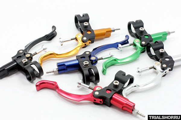

Много мы уже послушали какой нехороший Денг и как течет его тормоз! Однако разговоры шли о фрезерованных ручках...
А кто что думает о ручках Echo TR 09 ? Восновном интересны их недостатки!
Есть ли пыльник,люфтит рычаг и т.д?
Желательно мнение людей юзавших сей компонент.
Заранее спасибо.

поидее китайская копия RB Desing

у меня была такая трабла - выкручивалась крутилка, пришлось ее мазать клеем, чтоб не крутилась. 2 раза нажмешь - подкручивай.
она сама по себе какая-то вязкая. с другими такого небыло.
+ текла

Полнейшее говно,тормоз ватный,ручка течет,рычаг люфтит!!))

жаль что говно( такая красиииииииииииииивая!

Отличная ручка

вполне катабельна. у меня такая ручка с цилиндрами от маги, что в теории даёт бОльшую мощность, чем стандартный набор.
из плюсов - удобная. не требует дополнительных доработок, как ручка маги
из минусов - есть некоторая ватность
ещё такой прикол - болтик крепления следует закручивать сильно из-за особенностей конструкции. тогда меньше люфтит и меньше теряет жидкость
итог - меня устраивает

Cooper
У меня так текла,что майку белую было не одеть,вся в масле была))

хз. у меня водой прокачена, зимой - вискарём была. раз в 2 недел подливаю чуть и всё

Сообщение от kira Посмотреть сообщение
cooper
ахах...жесть
koshmar
денга отстой....купи рычаг денговский и магуру и тоже красиво будет
