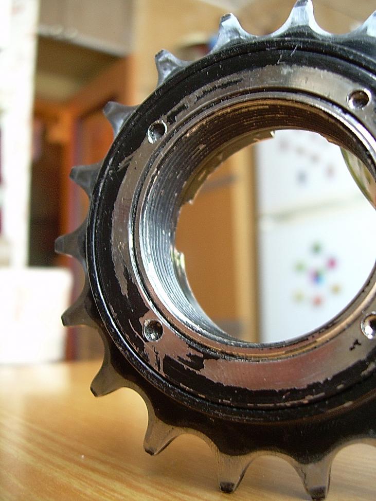

а в какую сторону откручивать крышку ? если смотреть как на фото....а то я уже отвертку одну сломал

Непрочитано 12.11.2009, 20:40   # 6
Регистрация: 22.04.2005
Сообщений: 173
Отправить сообщение для chipz с помощью ICQ
chipz вне форума
Насколько помню, на локрингах обратная резьба. То есть откручивать по часовой.
Если не прав — киньте помидором.

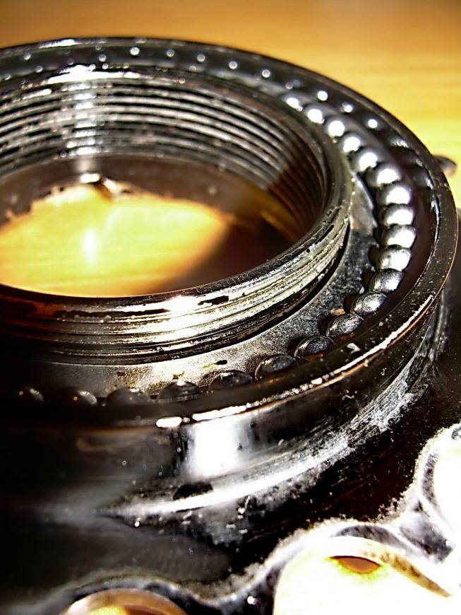

открутил наконец....против часовой откручивается
что бы открутить эту крышку нужна очень прочная отвертка с округлым концом или типа того, я использовал КЕРНЕР
не прочные отвертки я просто ломал с пятого удара и напильник тоже не идеал прочности - сломал
