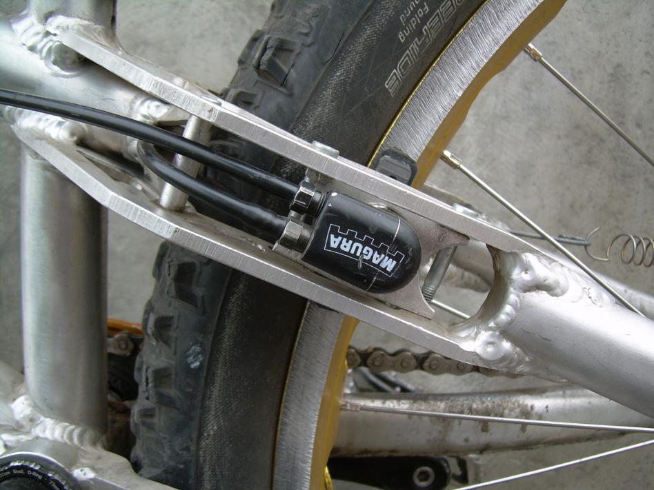

предлагаю такой вариант
надо бустер или между крепами ставить или, если это невозможно, без проставок прямо на крепы, но крепы придется подпилить....
первый вариант проще и мощнее но гидра будет сверху
второй вариант не так мощно как первый зато гидра под бустером, но точить крепы надо

Сообщение от wiskas Посмотреть сообщение
между крепами?))))) аааа!! отжог))) а магу как держать будет?))

Вискас
Поставишь под креп будут болты гнуться , надо обязательно с верху ставить

смотря какие болты опять же...
а если бустер поставить под крепы то весь акцент будет на перья а не на болты

незнаю...я видео видел где то на форуме как это делают.....я не знаю какие там проблемы возникают...
вот на фото что то особенное ? крепы другие что ли ? я видел видео именно с магурой хз че там как.....
у меня вообще нет этих креплений и проблем...и бустер мне не нужен...и резьбу я никогда не сорву

Да неее _ это обычные крепы на фото - ничего сверхъестественного)
