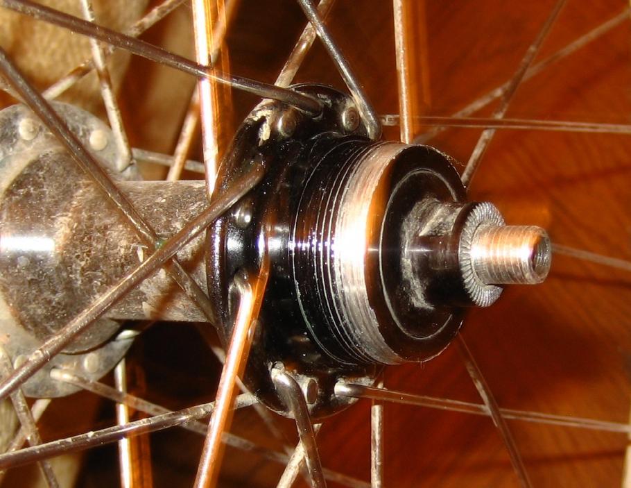

Собственно снимал е******ную звезду эхо,дабы поставить новую....е***ная эхо решила уйти достойно и захватить с собой резьбу с втулки виз...(звезда была на втулке год,перед снятием поливал вдхой,догадываясь что там все прикипело к чертям)
а теперь вопрос:это как-нибудь можно излечить?
чисто в теории представляю,что можно сделать как бы "вкладыш" обоюдно резьбовой и нарезать резьбу меньшего диаметра на втулке...а долговечно ли это и стоит ли гемор конечного результата?

А реально приварить звезду?
Хотя алю со сталью наверное не сварится...
У юзера Av0ddan была такая же проблема... Напиши ему в личку.

напильником или ещё чем поставь шлицевую звезду

Берем стачиваем на втулке несколько миллиметров (там где резьба, т.е. все оставшуюся резьбу + ещё немного)
Нарезаем резьбу по новой.
Делаем проставку из стали где внутри будет резьба под "новую" резьбу на втулке, а снаружи соответственно, пот звезду. Сажаем проставку на эпоксидку для надежности.
Прикручиваем звезду.
Но все эти манипуляции, как мне кажется, вполне может заменить покупка новой втулки.

имхо безопаснее новая втуль.

иди к токарю, пускай тебе стачивает немного и делает накрутку с резьбой и всё будет нормально. мне на шатуне так делали когда поставил фривил эно а у него резьба оказалась свободнее немного и через неделю резьба сорвалась. причём токарь многовато металла с шатуна снял и я боялся что через неделю всё отломается но держится уже 4 месяца))) не парься это обычное дело.

а если просто взять и наварить на втуль маталла сверху, обработать а потом уже нарезать обычную резьбу?

как-то сомнительно....потом можно больно поломаться...

По-моему, такие проблемы уже добрую сотню раз решали проставками, как на втулках, так и на шатунах

Я бы нарезал сразу резьбу нужного диаметра на другой стороне.

У меня была такая фигня,я просто попросил чтоб мне сделали стальную гайку и ей, я на втулке,когда вкручивал, сделал резьбу и эту же гайку затянул и всё нормально!!!
