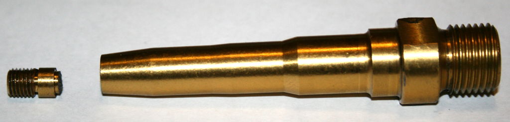

Успел откатать порядка 3 месяцев. Жесткача не катаю, 99% тренировок на поддонах без жестких ударов.

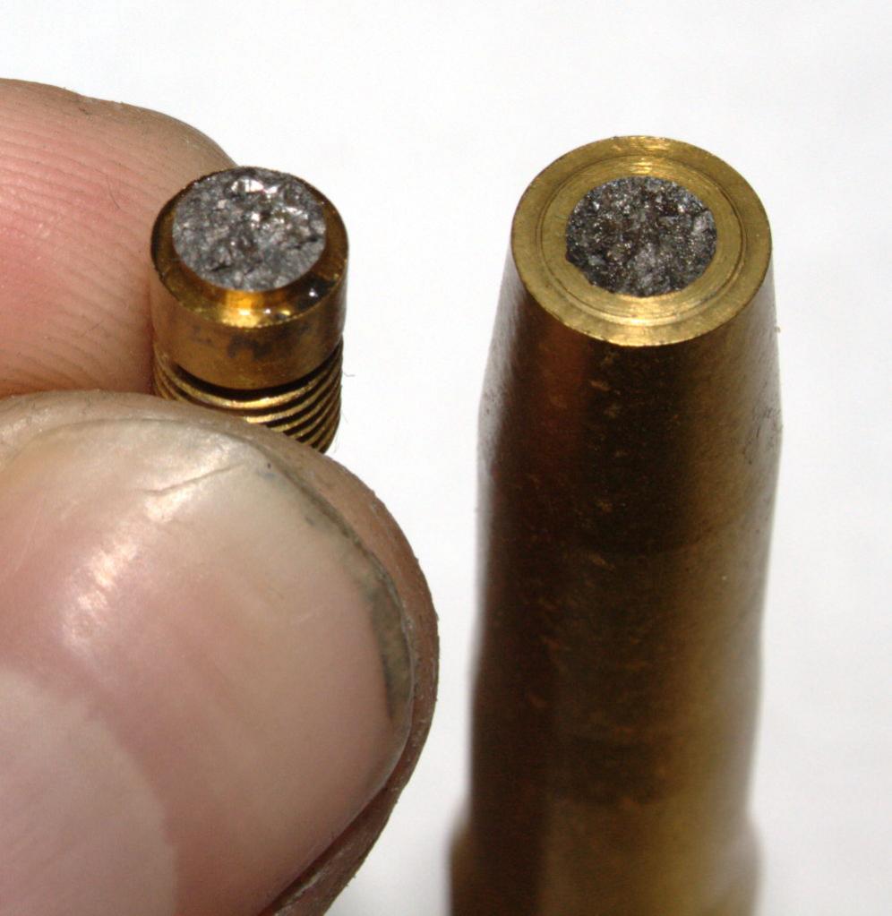

Спрыгивал с 4-ки, услышал щелчок. Решил проверить цепь. Крутил за левую педаль и просматривал звенья, педаль снялась с оси. Титановая ось переломилась в тонком месте следующим за утолщением, на котором сидит пром. Зачем там сделали это утоньшение не понятно.

а по-моему все понятно,теперь ты купишь новую,вот и вся логика

Скорее найду у друзей или выточу

Не чего ,нет вечного
Может брак ?

За такие деньги это должно вызывать праведный гнев...

Педали стоили мне 3000 руб. Если не учитывать, что кроме оськи все в рабочем состоянии, то 1500 на ветер. За такие деньги я могу взять новые mg-1 на обычных осях.

Аааа... Ну так то на тарти они 5000 стоят.
Конструкция очень спорно выглядит, без этой проточки хуже бы она точно не стала.

а мне восстанавливали ось)))))
высверливали делали новую резьбу вот эта часть которая сломана её удлинняли и там по центру высверлили, затем сделали сквозную дырку и забили туда штучскаи всё держится)
блин если будет не лень то постараюсь выложить фото)))
а так её можно сделать)

а мне кажется что эта проточка сделана для того,чтобы грязь из-под прома вытеснялась,и потом не паподала в сам подшипник через пыльники!!!

зделай как Georgy говорит. как только увидел фото, сразу такая мысль появилась

А что если просто резьбу просверлить внутреннюю в широкой части и вкрутить туда болт, который шляпкой как раз прижмет подшипник
Буквально позовчера сорвал резьбу на такой же оси - оказалось, что на ней была нестандартная резьба, которая откручивалась по часовой (речь идет о резьбе которая подшипник прижимает, а не в шатун вкручивается)! O_o
Причем, на другой паре точно таких же педалей обе резьбы обычные. В общем пипец какой-то...

ну вкрутить стальную шпильку и все.
только титан сверлить..,а потом ещё и резьбу нарезать....
зато будет на много прочнее

Сообщение от scream Посмотреть сообщение
у меня сорвало на такой же педали резьбу на гайке, там где левая резьба...
гайку с левой резьбой не смог найти, после подумав просто нарезал поверх левой резьбы диаметром 6мм , правую диаметром 5мм, всё закрутил обычной гайкой, всё круто работает уже год...

+1 так же сделал еще на МГ4 работает до сих пор

Ага, лень было по лестнице велик тащить, вот и спрыгнул с балкона. Странно, обычно заднее колесо складывалось, а тут педалька поломалась.
P.S.
С 4-х поддонов. Можно сказать -- повезло. Думаю при большем дропе был шанс, что педаль слетела бы и мог ногу порвать об ось.
