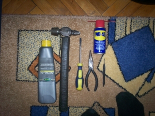

Необходимые инструменты:
1. Молоток
2. Две плоские отвертки (Большая и маленькая)
3. Плоскогупци
4. WD 40
5. Литол 24 (или любая другая смазка)

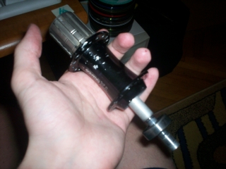

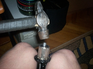

1. Сначала надо выбить ось, бьем по правой стороне (со стороны барабана)
Как правило ось выйдет вместе с левым потшипником.

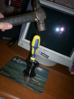

2. После этого берем большую отвертку и вставляем в корпус втулки (упирая отвертку в правый потшипник) и
бьем, после чего выходит вторй потшипник.

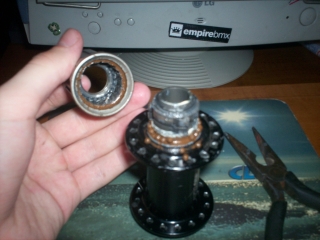

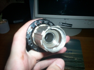

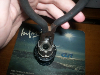

3. Теперь осталось снять барабан. Снимать будем следующим образом. Берем плоскогупци и вставляем в два
разъема в нутри него (крутим по часовой стрелке), и барабан снят.

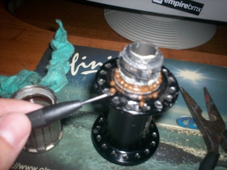

4. Маленькой отверткой аккуратно вытаскиваем потшипники (лучше всего это делать над газетой, в противном
случае вы рискуете растирять все шарики), чистим все это дело WD 40 и смазываем все Литолом 24.

2. После этого берем большую отвертку и вставляем в корпус втулки (упирая отвертку в правый подшипник) и
отвёрткой можно повредить сепаратор да и перекос модет пойти.
Лучше вставить ось, и выбивать с помощью неё, впресовывать обратно тоже осью, а последний подшипник проставкой и болтом который вкручиваясь в ось будет вдавливать пром.
