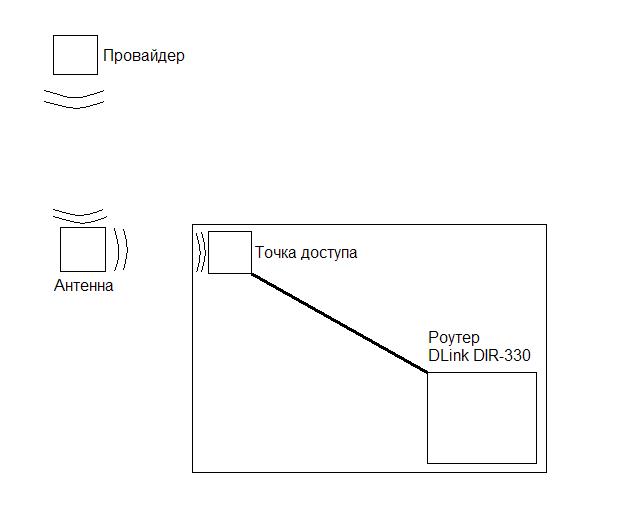

Нужно настроить дома интернет через роутер D-Link DIR-330.
Что мы имеем. Схема на картинке, здесь поясняю. Есть провайдер, который раздает интернет по вайфаю. Его принимает антенна (маршрутизатор) которая в свою очередь раздает его на две точки доступа в двух домах. Один из домов, который мне нужен, имеет свою точку доступа, которая получает интернет с этой вот антенны. В свою очередь из нее выходит сетевой кабель, который идет до дому до комнаты. В комнате стоит компьютер, в который вставлен этот вот сетевой провод. Настройки все автоматические, т.е. инет работает по DHCP. Все работает, все грузится.
Теперь берем этот же сетевой кабель и втыкаем его в роутер DLink. В настройках интернета роутера ставим DHCP (ведь мы получаем динамический ip от провайдера по сути), и настраиваем локальную сеть по дефолту - т.е. роутер у нас 192.168.0.1 и он же и гейтвей, ну а компьютерам он по лан и вайфаю раздает номера в этом же диапазоне - 192.168.0.ХХХ.
Ну и что мы имеем? Интернет по такой схеме не работает. Роутер видит два компьютера (один по лан, и рядом ноут по вайфаю), они его тоже видят и видят сеть. Но в интернет ни один из них выйти не может.
Вопрос - что не так?

Авторизация в инет идет по маку? Маршрутизатор точно совместим с провайдером? Слышал, что может не работать из-за несовместимости.

Нет, забыл добавить. Авторизация не по мак адресу. Т.е. можно сетевой кабель воткнуть в ноут или другой компьютер - все будет работать.

Так роутер по dhcp получает настройки нормально? Ещё на самом роутере есть функция ping - сам роутер видит интернет?
Если честно не пробовал. Нужно будет. Если не видит, то в чем тогда будет проблема?

Сообщение от Kефир Посмотреть сообщение
Вот тут ответ http://www.voipmechanic.com/turningo...elessdlink.htm
Надо DHCP на внутреннем роутере отключить

Да она и не особо нужна. Отключи DHCP.
Рабочая ссылка: http://www.voipmechanic.com/turningo...elessdlink.htm

Для начала если ты можешь достучаться до д-линка, заходишь на него и смотришь во вкладке "статус" получил ли он адрес от точки доступа на wan порт, если не получил то надо проверить точку доступа что там у ней с ДШЦП, но потом я увидел что ты написал, что если подрубить на прямую к ноуту кабелёк то всё работать будет, значит на точке доступа с ДШЦП всё номрально, в таком случае проблема именно в роутере А теперь в случае если он его получил таки адрес от точки доступа, то вбиваешь статический адрес,ДНС и шлюз ессно адрес д-линка.

По ип адресам проверял интернет? Может просто dns не прописан
В той же сети не будет работать, у тя не осуществляется маршрутизация...
На входе нужно к примеру оставить как есть 192.168.0.1, а на выходе другую подсетку 192.168.1.ХХХ. И транслировать пакеты из сети 192.168.0. в сеть 192.168.1. по средствам nat. етот протокол скорее всего есть на етом Длинке..
